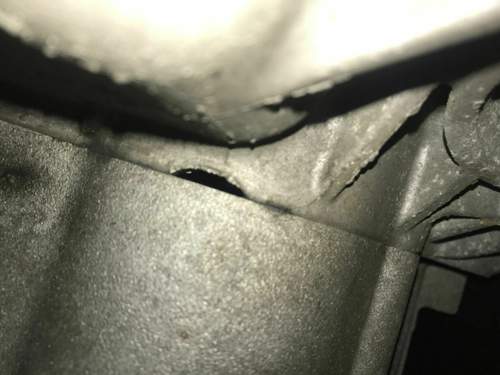

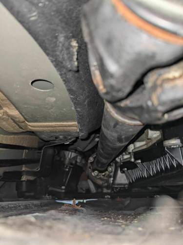

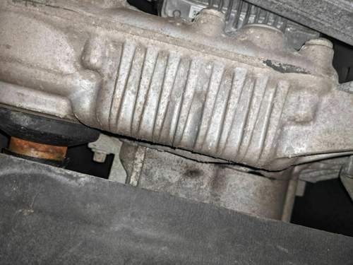

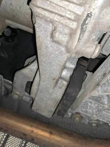

@Dieselmeister86 schrieb am 16. Januar 2022 um 10:33:43 Uhr:
Da muss scvon Öl drin sein. Hast ein Bild?
Guten Tag,
Anbei hier die bilder. Alles sieht trocken aus und fahre seit 4000 km ohne VTG.
Q
K
K
+2

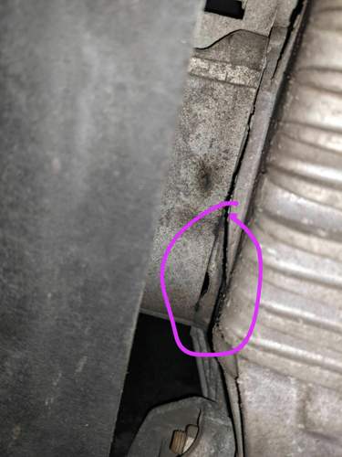

Hier nochmals eine kurze Zusammenfassung:
VTG ist defekt. Hab es mit Xdelete deaktiviert. Habe am Bild markiert eine Lücke oder Absatz gefunden. Ist Gehäuse beschädigt?
Mechaniker meinte alles ist trocken müsste iO sein sonst hätte ich mit den Gängen Probleme.
Fahre seit 4000 km so ohne Probleme.
Wie sieht es aus ?
518c305a-894e-450b-8d30-8bec51d0fd36
D2dec3b2-241a-4adb-9bf0-67892ca15bf2
Df4b7d6f-52d2-4c09-8d02-b3782669c300
+2

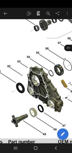

Wer sagt das dass VTG defekt ist ?
Alles in Ordnung. Das Gehäuse vom ATC450 hat an der Stelle eine Aussparung, damit der Zwischenraum zwischen Getriebe und VTG nicht hermetisch verschlossen ist und sich durch Wärme kein Überdruck aufbaut. Siehe Bild
Screenshot-20220128-171711-adobe-acrobat
@Dieselmeister86 schrieb am 28. Januar 2022 um 17:20:32 Uhr:

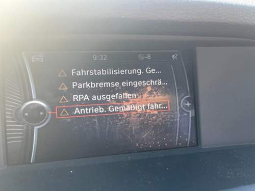

Bei mir war VTG defekt hatte es mit Xdelete deaktiviert..10 tsd km gefahren ohne Probleme.
Ab gestern kommen wieder die selben Störungen ob wohl es deaktiviert ist.
Kann mit jemand weiter helfen?
Anbei die bilder
Störungen gehen weg nach einer zeit und kommen wieder ….
6d8173b1-1998-46db-93d6-09eeac1da3ea
1db0f512-66c6-4e79-8956-c50a0403e96e
Hilft nur Fehler auslesen. Mein Verdacht geht in Richtung Raddrehzahlsensor
@Dieselmeister86 schrieb am 29. März 2022 um 20:49:31 Uhr:
Danke. Ja es war der Abs sensor

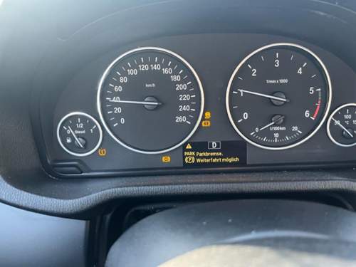

Hallo zusammen, ich habe gestern mein f34 xdrive eben so geflasht.
Kann die Erfahrung bestätigen.
Ich habe das gemacht, weil mein Vtg ruckelt, bei maximaler Last in den Kurven beim beschleunigen.
Heute Morgen und Mittag, getestet, ruckeln komplett weg.
Mein VTG Spezialist hat mir gesagt, ich soll entweder Frontantrieb abschalten oder 8 neue Reifen kaufen.
8 neue Reifen ist mir zu teuer.
Also erstmal geflasht und wenn ich neue Reifen kaufe, nächstes Jahr, dann werde ich natürlich zurück Flaschen und erneut testen.
Meine Winterreifen haben 6 MM und bmw Stern.
Bmw selbst, kann nichts feststellen.
Deswegen dieser Weg.
