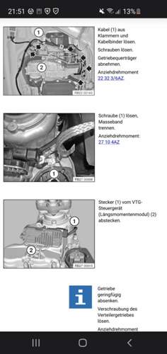

Anbei Bild zur Erklärung...die Anweisungen rechts einfach mal ignorieren. Geht nur um die Lage des Kabels

Ich bin an den xdelete interessiert, aber bin zu geizeig rund 200€ auszugeben. Da habe ich irgendwo gelesen das wenn man einfach den Stecker am VTG absteckt gleiche erzielt bis das Fehlermeldung kommt.
Hat jemand Mal bei einem F10 Facelift Model XDrive
Den VTG stecker Abgesteckt. Meine frage was passiert ist eine weiterfahrt möglich. Weil bevor ich mich für xdelete entscheide für die lange sicht würde ich es gerne mal probieren ob mir das gefällt?
Ja kannst so fahren. Wie du selber schreibst hast die Fehlermeldung nur ganze Zeit aufleuchten. Aber besser und einfacher wäre die Sicherung im Kofferraum zu ziehen. Nur als Tipp.
Grüße Alexis
Guten Abend alex,
Danke erstmal für denn tipp, Welche Sicherung ist es denn genau ?
138 (5A) und 178 (30A) im hinteren Sicherungsträger
Danke ich habe es gefunden, werde es mal ausprobieren am Sonntag wenn ich am auto bin.
