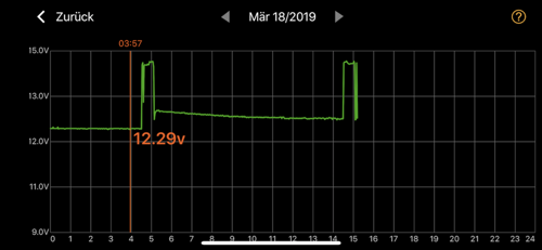

Ein Batteriemonitor kann recht interessant sein. Die Bilder zeigen einen normalen Arbeitstag, nach drei Tagen ohne Bewegung und die Spannung beim Starten. Ich habe keine Start-Stopp Automatik.

Sehr schick! 😁 Die 12,3 Volt sowie die 10,5 Volt Spannung beim Start sind wie ich es kenne und kein Grund panisch zu werden.
