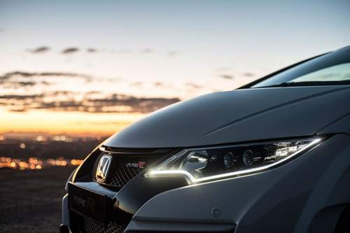

jau, genau damit triffst du es schon auf den punkt. beim xenonbrenner
gibt es nur EINE Lichtquelle, die auch noch direkt am brenner, also
INNERHALB der linse gemessen wird. das ist bei led anders.
ein beispiel ist eine stecknadel: lasse EINE herunterfallen, und meße den schallpegel,
dann lasse 5 stecknadeln fallen, und der schallpegel erhöht sich deutlich.
mehrere lichtpunkte (module) zusammen haben eben auch mehr licht, als
einzeln betrachtet.
ich hatte mir vor einiger zeit mal ein Luxmeter gekauft.
und die led vom Civic sind tatsächlich heller, als meine Xenon vom Accord,
die zu diesem Zeitpunkt ca. 2 Monate alt waren. und dass die E-klasse LED
ohne SRA direkt vor dem Auto nicht dunkler sind, als die Xenons der E-klasse (2013),
mit SRA, kann der eine oder andere bestimmt bestätigen.
hier noch ein zitat: "Bei weniger als 2000 Lumen kann die SRA entfallen. Was die Hersteller natürlich freut, weil die LED haben ja weniger Streulicht haben als Xenon, so hat man mehr Licht bei weniger (gemessenen) Lumen."
"...der Grund dafür liegt an einem anderen Messverfahren für die Helligkeit. Während diese bei Xenon-Licht direkt an der Lampe gemessen wird, erfolgt sie bei LED-Scheinwerfern erst an der Linse vor den Leuchtdioden..."
eine sache noch: es gibt natürlich auch LED systeme, die trotz des begünstigten
meßverfahrens über diese 2000 lumen grenze kommen. diese müssen dann eine
SRA besitzen, aber theoretisch trotzem keine ALWR (autom. leuchtweiten regul.)
schon verrückt, oder?

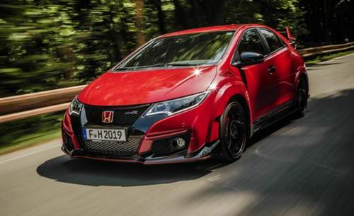

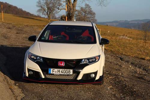

Interessant ist, die 9er und 10er Type-R haben in der Basisausstattung keine Scheinwerferreinigungsanlage, beim 9er gab's die beim R nicht mal gegen Aufpreis.
Denke trotzdem nicht dass man dort dann schwächere LED-Scheinwerfer verbaut hat. Evtl. ist es ja wirklich so dass man das PRO LED Modul misst, der 9er hat zwei pro Scheinwerfer.. d.h. wenn jedes z.B. 1800 Lumen hätte, würde man unter 2000 bleiben und es wäre keine SWRA und ALWR nötig.
Mein 9er hat LED und SWRA plus ALWR. Die SWRA gab es beim 9er sogar mit Halogen Serienmäßig (außer in der "S" Buchhalterausstattung). Wurde wohl beim R aus Gewichtsgründen wegrationalisiert, zwingend nötig kann sie also kaum sein.
+4
Eine ALWR hat der R aber in jedem Fall, egal ob FK2R oder FK8.
Wie, beim 9er Type R gibt es die Scheinwerferreinigungsanlage gar nicht? Alles andere als logisch... Das sagt alles über die Sinnhaftigkeit einer solchen....
