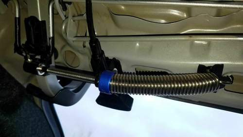

vor der blauen Abdeckung sitzt eine gewindestange mit mutter, welche
stufenlos verstellbar ist, und somit die Spannung der feder bestimmt wird.
wenn ich mein Auto wieder habe, mache ich noch ein Detail Foto.
Federn
Ich müsste nur wissen, wie man die Feder an der Stange von der Klappe befestigt.
morgen poste ich ein Foto von der Stange. ich habe die feder an der schwarzen,
dünnen Stange eingehangen.

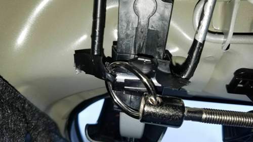

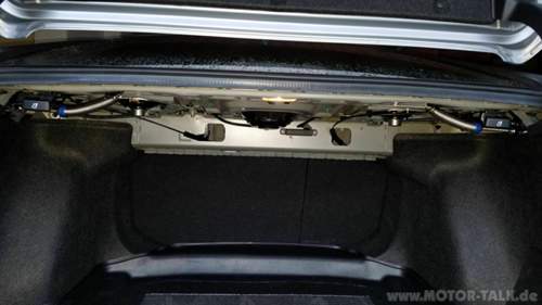

Soooooo...für dich bin ich extra in den Kofferraum geklettert.
an der befestigungspunkten habe ich etwas Isolierband angebracht.
das ist zwar nicht professionell, aber verhindert das abreiben des lackes.
hast du die federn schon?
Feder1
Feder2
Aaahh Danke dir!!! Weiß ich zu schätzen.
Ja, habe die Federn in deiner Farbe. Knarzt es bei dir beim Öffnen und Schließen??
Über Weihnachten in 3 Wochen bekommen. Zur gleichen Zeit auch die Auspuffblenden bestellt, aber die sind laut Tracking immer noch im Ursprungsland am Flughafen.
ja es knarzt bei mir auch, wird aber mit der zeit besser, wenn sie "einlaufen"
Hat bei mir leider nicht geklappt. Öffnet etwa bis zur Hälfte und das wars. Habe aber nur mit den Fingern festgedreht, kann es daran liegen?

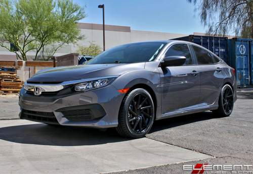

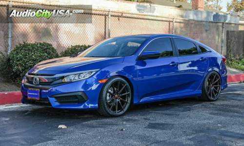

Hier ein paar Beispiele:
Bild 2 finde ich persönlich richtig gut noch 2-3 cm tiefer dann absolut Sahne.
Schau Dich mal bei Japan Racing um da gibts ein paar geile TÜV Felgen. Ich kenne auch einen TÜV der Dir alle Japan Racing Felgen eintragen kann/darf. Da könnte ich Dir den entsprechenden Kontakt herstellen.
Ist in der Nähe von Stuttgart.
