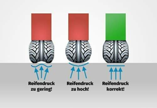

Die Leute fahren immer viel zu wenig Druck in den Reifen. Der Civic (225/45 R17) bekommt bei mir 2,8 Bar rundherum und die Reifen fahren sich sehr gleichmäßig ab. Am Opel (235/45 R18) hab ich 3 Bar und ebenfalls gleichmäßiges abfahren der Reifen.
2,8 Bar, also die Herstellerangaben sind nicht umsonst. Der Civic wiegt nicht viel und mit 2,8 Bar ist das einfach übertrieben zu viel. Das kostet in einer notsituation bremsweg. Das Grip Niveau ist dadurch auch schlechter, weil der reifen mit weniger Kontaktfläche auf dem Boden steht.
Übrigens beim fahren erwärmt sich der Reifen und bei längeren Fahrten steigt der Druck im reifen nochmal.
Ich würde den reifen beim Civic nicht höher als 2,4 Bar machen.
Bisher habe ich bei meinen PKW den Reifendruck immer bei 0,3Bar über Herstellerangabe gehalten (im kalten Zustand gemessen) und das werde ich auch beim Civic so beibehalten.

Ich weiß nicht wie es beim 10´er Civic ist, aber der FN2 hat sehr direkt auf Luftdruckveränderungen reagiert. Mit 0,2 Bar Schritten konnte man schon das Fahrverhalten merklich beeinflussen. Hoher Luftdruck an der Hinterachse machte die Kiste auf der AB unfahrbar.

So sieht es aus!
Beim 10er Civic ist das selbe, das heißt es wirkt sich genauso drauf aus. Ich hab keine Probleme. Hab 2,2 bar im kalten Zustand drauf gemacht. 2.1bar bis 2.3bar ist Hersteller Angabe.

Ich vermute auch, dass man bei einer Gewichtsverteilung von 69/31 hinten nicht mehr Druck als vorne fahren sollte. Vielleicht sogar mal vorne 2,3 hinten 2,1 probieren?
Edit: Da der Reifen an sich gut getestet wurde, und der 1.5 auch gute Rundenzeiten erzielt, muss es eine Eistellung geben wo er funktioniert.

Ja, das könnte man machen! Das klingt logisch.
Im Handbuch ist m.E. auch vorne etwas mehr angegeben als hinten. Fahre auch mit um die 2,3bar und finde das eigentlich auch vom Handling sehr gut, allerdings ist auch ohne Sport-Modus der Hatchback recht straff eingestellt, d.h. unebene Fahrbahnen machen nicht so viel Spaß.
