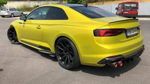

Ich bekomme jetzt rot eloxierte Aluendrohre mit Carbonmantel. Da klebt auch kein Magnet. ;)
Img-20180704-wa0016

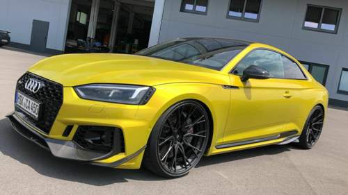

Mir gefällt dr RS5 auch. Das ist mir pers. allerdings schon etwas too much...
Wow. Extremes Styling. In Verbindung mit gelb sehr extravagant.
Die Felgen sind toll. Welcher Hersteller und Größe?
Die Felgen sind 21" MB Design KV 3.3. Mit dem Gelben soll gezeigt werden, was geht. Ich finde, das macht er ganz gut. TÜV-Gutachten für alle Teile vorhanden. :)
Img-20180704-wa0022
21“ wahrscheinlich mit Gewindefahrwerk. Ist ja eine Rennmaschine. Respekt. Für meine Frau aber dann doch zu viel ;-))) , die hauptsächlich den S5 fährt.
