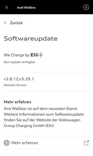

Hi hat jemand ne Quelle wo man die Aktuelle Firmware manuell downloaden kann? Mein automatischer Download laufäuft seit 12 Std und zeigt an Firmware wird aktualisiert
Leider stellt Elli die FW nicht frei zum Download zur Verfügung - wenn die Wallbox nicht den blink-code für ein Update / Neustart anzeigt würde ich ggf. mal hart neustarten (bitte vorher vergewissern, dass die Box selbst kein Update durchführt)
Was mich wundert ist, dass selbst die geplante Version nicht die neuste ist, da scheint er wohl Schritt für Schritt aktualisieren zu wollen.
Ja stimmt ist nicht die neueste Software. Hab noch eine Box da ist sie aktuell
Die neue Box ging gestern das erste mal ans Netz. Softwareupdate wurde vorgeschlagen
Es blinkt nichts an der Box LED einfach grün und alles funktioniert
Wenn ich ein Auto lade, zeigt er an Udate wird unterbrochen bis wieder getrennt .
Wenn Auto getrennt ist die Meldung wieder da Software wird aktualisiert
Neustart über die App schon zwei mal gemacht ohne Erfolg. Was verstehst Du unter einem hartem Neustart
Auch vom Strom getrennt ohne Erfolg
Dachte jetzt könnte die Software manuell installieren, was ja geht über das Konfigmenü.
Wäre dankbar für ne Info
Nachtrag Support tel kontaktiert, haben sich auf die Box aufgeschaltet und Update manuell angestoßen... Durchgelaufen alles gut
