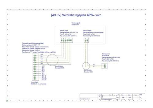

weil es bei mir Nachfragen zum Thema Verkabelung gab habe ich mal einen kleinen Plan gezeichnet.
Die Länge der Leitungen habe ich mir nicht notiert. Ich habe jeweils 5m gekauft und das hat massig gereicht.
Schönen Gruß
Frank
Kabelbaum-aps
wofür den aufwand?
es gibt fertige Kabelsätze für den 8V Front+Zentral
Alternativen vom Golf 7 (gleiche Technik)
dort sind auch die leitungen zum Taster + Pieper mit dran
Ich habe den Aufwand aus mehreren Gründen getrieben.
1. so original wie möglich
2. habe ich den Kabelbaum für den Stoßfänger mit einem Haufen anderer Sachen ergattert. An diesen passen die fertigen Leitungen nicht. Außerdem bekommt man einzelne Leitungen aus den Sets nicht separat.
3. habe ich für die originalen Leitungen überall Halter. Die Kabelsätze können nur zusätzlich mit Kabelbindern ö.Ä. befestigt werden. Für den Stecker zum Stoßfänger gibt es auch nur eine Befestigung. Nicht zwei.
Naja und der Preis.
Leitungen zum Taster braucht man nicht, die liegen schon.
Frank
wenn du nur hinten PDC hast; liegen keine Leitung vom Taster zum PDC stg
gleiches der Stecker zum Pieper (Kabel)
90€ für Front und Zentral - das geht definitiv i.O.
Clipse zum draufstecken sind auch dran; bzw. bekommst du zur not auch noch bei Audi
aber gut🙂 jedem so wie er es mag
Eben, ich hab Spaß dran 😉
Aber nochmal zum Schalter. Ich habe den Umbau ja schon hinter mir und an der Verkabelung der Schalterleiste musste ich nix machen.
Ich gehe jetzt mal sehr stark davon aus, dass das bei allen 8V mit PDC hinten identisch ist.
Ich glaube aber, dass der Golf 7 separate Taster hat. Da kann das hinkommen

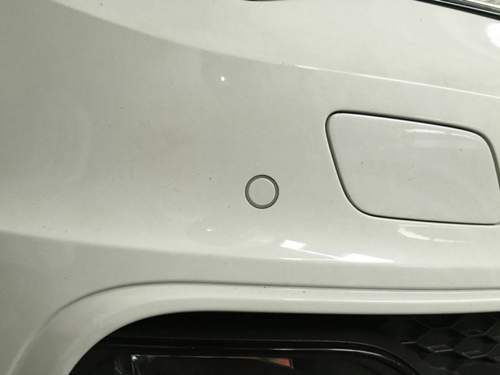

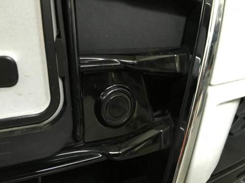

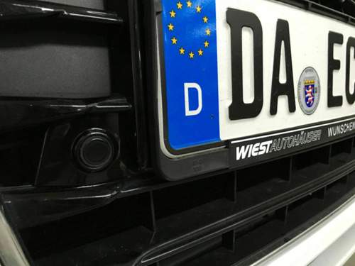

anbei ein paar Bilder vom Umbau

+5
Schönes Ergebnis. Danke für die Info. Ich habe auch Drive Select, das könnte wirklich damit zusammen hängen.
leider in den SLPs nicht ersichtlich; ich hatte die beiden Leitungen aber zur not mit passend angefertigt
bzw. waren am Kabelsatz dran
@scotty: hast Du die löcher in der stossstsnge gebohrt oder ne "neue" stossstange verarbeitet?
Ein wenig OT ... hat jemand die ttnr des Kühlergrill in schwarz l glänzend?.. natürlich mit den Aufnahmen für die 2 PDC sensoren 🙂
ausgestanzt an den org. Stellen (Sind mit einem Kreuz markiert)
VAS Ausstanz Werkzeug dafür genutzt
