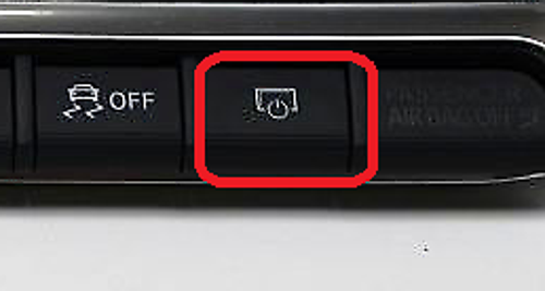

Spielt, funktionell gesehen, eine Rolle, dass der Schalter fürs MMI ein "ein/aus" Symbol hat anstelle des "raus/reinfahren" Symbol?
Wenn du mir die Teilenummer deiner Leiste schreibst, kann ich nochmal genauer gucken aber ich denke des is richtig. Kenn des Symbol gar net anders...
Edit:
Wobei ich noch gesehen habe es gibt nen Unterschied zwischen normal und S Modell. Da sind die Stege in Hochglanz.
Ich kenne das Symbol auch nur so.
Genau die Leiste habe ich verbaut, nur die Version vom S3.da sind die Zwischenstege schwarz hochglanz.
Ich mach morgen ein Bild meiner aktuellen leiste..zwecks Symbol. Ich habe sie natürlich nicht ausgebaut 😉
so, das meine ich..
Ich finde jede menge Leisten mit dem rot umrandeten Schalter aber keine mit dem grün umrandeten Schalter
Ein-aus-button
Raus-rein-button
ist doch nur die Optik ; die Taster dahinter sind gleich
