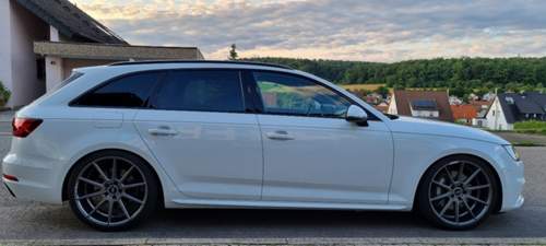

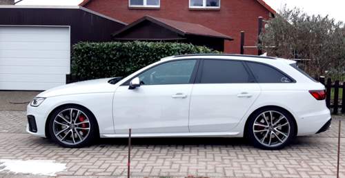

habe aktuell auch die Sportline liegen und will die nächste Woche einbauen lassen, allerdings habe ich nun bedenken. Hier schreiben gefühlt alle das er hinten recht weit oben bleibt. Gibt es hier auch welche die zufrieden sind? Gerne mal mit Bildern. Anbei das Fahrzeug wo sie verbaut werden sollen.
[Von Motor-Talk aus dem Thema 'Tieferlegung mit Eibach Sportline 45/40' überführt.]
.jpg
Zufrieden :-)

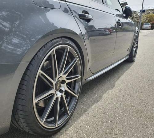

Eibach 45/40 mit Gewindeteller an der HA.

Und das sind die ganz normalen 50/40 Sportline ja? Schaut ja nett aus. Verstehe halt nicht warum manche hinten dann so hoch sind.
Ausstattungsabhängig. Allrad /Sportdiff/AdBlue Tank/Motorisierung/Pano etc.
@steel234 schrieb am 7. März 2024 um 12:00:04 Uhr:
Meiner ist ein ganz normaler 190 Ps TFSI, Frontantrieb ohne Panorama Dach mit Anhängerkupplung
