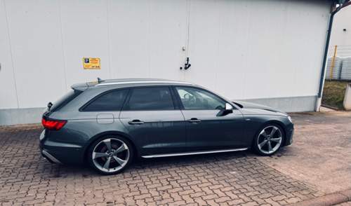

N’Abend Leute
Ich habe vor gut 4-5 Wochen neue Federn einbauen lassen von Eibach 45/40 in meinem A4 B9 Avant non sline
Vorne hat er ca 40mm erreicht aber hinten bin ich absolut nicht zufrieden, gibt es Möglichkeiten schmalere Federteller oder irgendwas anderes noch zu ersetzen damit der Hinten 10-20mm runter geht?

Zufrieden :-)
Und das sind die ganz normalen 50/40 Sportline ja? Schaut ja nett aus. Verstehe halt nicht warum manche hinten dann so hoch sind.
Jopp!

So er ist tiefer, Federn sind drin. Danke für euere Unterstützung.

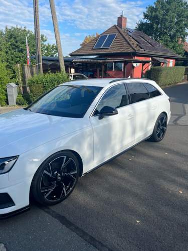

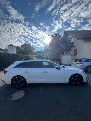

Hab auch 45/40 Eibach jedoch find ich ihn hinten noch bisschen zu hoch. Könnte es an den hohen Gummiteller liegen vom Schlechtwegefahrwerk?

@htcalisa schrieb am 12. April 2024 um 20:37:56 Uhr:
Danke!🙂
Ohne jetzt groß meckern zu wollen, aber ich finde die Tiefe „glaube ich“ ganz gut. Würde mich freuen wenn du Fotos machen könntest die nicht gegen das Licht fotografieren. ;-) eventuell erkenn ich dann das wesentliche.

Ich mach morgen nochmal ein anderes Bild. Ich weis eben leider nur nicht ob ich eventuell hinten die erhöhten Federteller habe. Fahrwerk hab ich laut PR Nummer das 1BA

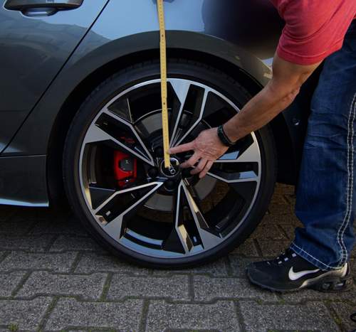

Besser abschätzen kann man es, wenn die Maße "Mitte Radnabe bis Kotflügel" angegeben werden. Fotos sind nicht wirklich aussagefähig.
Dass kann ich morgen zusätzlich auch noch machen

VA: 335mm
HA: 355mm

@htcalisa schrieb am 12. April 2024 um 22:56:01 Uhr:
1BA ist das Standardwerk und hat keine erhöhten Federauflagen.
[Von Motor-Talk aus dem Thema 'Tieferlegung mit Eibach Sportline 45/40' überführt.]
Okay schade, wäre für mich vielleicht die Antwort drauf warum 2cm unterschied ist
Liegt er hinten auf den Polymer-Zusatzfedern auf ?
Die sollten wohl auch getauscht werden. Bei Sportfahrwerk ab Werk (1BE) sind die anders als bei 1BA und hätten die Teilenummer 8W0 512 131 G. Gibt es auch im Nachbau von z.B. Febi oder Sachs zu kaufen.
