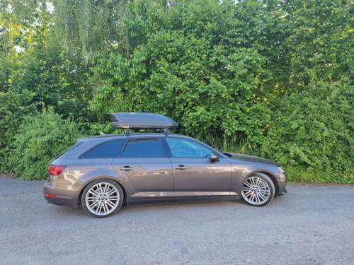

Ich hab 350/350 Abstand, allerdings mit kW Schraubfedern. Finde das die perfekte Höhe. Siehe Bilder anbei
Screenshot-20220824-131934-com-android-gallery3d
Hi Minni, sind das 20" Felgen und meintest du 35/35?
Hi ja, 9x20 et29 und ja, 35 natürlich oder eben 350mm. Ich komme aus dem Metallbau.

Vielen Dank für das Bild und die Maße, jetzt bin ich mir sicher das der Bock gut tief kommt. Mit den Eibach federn sollte er bei VA 340 und HA 350 kommen.
Mit freundlichen Grüßen,
Daniel

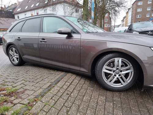

Mit was für Rädern? Bei mir war schon grenzwertig. Vorne muss die eine Schraube vom innen Radhaus raus und hinten muss man in meiner Kombi die innen Radhäuser etwas mit dem Fön bearbeiten.

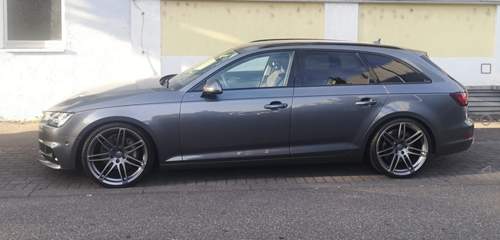

Hier meiner mit Eibach SPORTLINE Performance Fahrwerksfedern Sport an VA/HA 45/40mm
Für "nur" Federn mit Serienfahrwerk ist das schon eine ganze Menge.

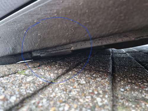

Mit meinen 19" Audi Sommer-Alus perfekt, mit den 17" Audi Winter-Alus muss man da im Alltag schon aufpassen. Bin ich doch tatsächlich bei der Ausfahrt von einem Supermarkt aufgesetzt und hängengeblieben.
17 Zoll Winterräder
Aufgesetzt
19 Zoll Sommerräder
Dann sollte es aber auch mit den Sommerreifen das gleiche sein . Der Abrollumfang bei den 17” sollte doch der gleiche sein wie bei den 19”
Stimmt eigentlich, das hätte wahrscheinlich mit den 19" auch passieren können. Es ist mir halt im Winter aufgefallen und gefühlt ist der Audi damit minimal tiefer.
