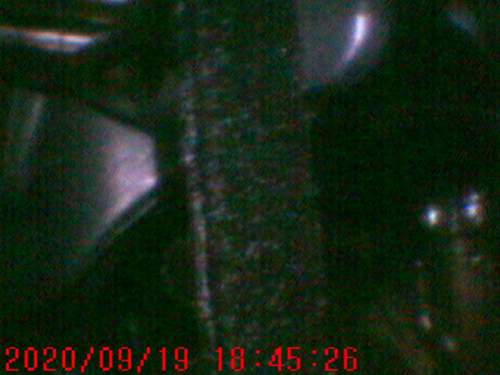

also die erste Inaugenscheinnahme des Motors erfolgte inzwischen.
Wie vermutet hat er die Problematik des sich auflösenden Zahnriemens aufgrund Falschbefüllung des Motoröls, jedoch dürfte das ganze noch im Anfangsstadium sein.
Über die Ölablassschraube kann man durchaus mit einem Endoskop den Ölansaugkorb der Ölpumpe einsehen, hierzu bedarf es aber wohl dass das Ablassöl bestenfalls ein paar Stunden abtropfen kann.
Auch wurde mal versucht wie weit man über den Ölmessstabkanal den Motor mit dem Endoskop inspizieren kann, ich konnte hier einen Blick auf den Zahnriemen der Ölpumpe werfen.
Als nächstes erfolgte die Demontage des Zylinderkopfdeckels und Sichtprüfung des Zahnriemens. Alle Zähne sind noch vorhanden, es konnte kein loser oder fehlender Zahn festgestellt werden.
Auffällig ist aber dass hier keine Beschriftung am Zahnriemen mehr ersichtlich ist was in Folge auf einen Materialabrieb zurückzuführen ist, zudem ist eine Fadenbildung an den Seitenflanken zu erkennen.
Beim Ölpumpenriemen ist eine Beschriftung noch vorhanden, dieser läuft aber auch nicht über eine Spannrolle, der Verschleiß ist hier also deutlich weniger.
Es wurde ein neuer Zahnriemen von Febi mal neben den alten Zahnriemen dran gehalten, hier ist eine Toleranz von ca. 0,4 mm bis 0,5 mm messbar.
Generell weist der Zahnriemen an der Spannrollenlauffläche Materialauswaschungen auf was Einblicke auf das Gewebe des Zahnriemens ermöglicht.
Die Auslassnockenwelle zeigt eine bläuliche Verfärbung an dem Verbindungsflansch zur Vakuumpumpe was in Folge des Motorölschmiermangels ursächlich ist.
