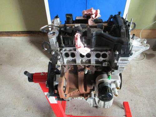

vor hatte ich es schon länger und jetzt hat es endlich mal gepasst:
habe mir für relativ gutes Geld einen defekten 1.0 Ecoboost mit 100 PS von einem Ford B-Max Bj. 2016 gesichert.
Der Motor wurde wohl mit dem falschen Öl befüllt und der Besitzer ist noch rund 8 km mit flackernder Öldruckleuchte gefahren. Zuletzt hat er wohl stark geklappert und Ölspäne sind zu sehen.
Man kann ihn aber noch durchdrehen und der Zahnriemenantrieb ist im Originalzustand, lediglich die ganzen Anbauteile wie Turbolader usw. fehlen. Das brauche ich allerdings auch alles nicht.
Ich habe mir diesen gekauft um mich mit der Technik ein wenig vertrauter zu machen und um später im Familienkreis ggfs. den Zahnriemenwechsel an dem Motor selbst vornehmen zu können. Am Werkstattequipment scheitert es nicht, einiges habe ich an Spezialwerkzeugen schon und was ich noch hierfür benötige werde ich mir bei Bedarf dann später mal besorgen.
Den Motor hole ich die kommenden Wochen mal.

so der Motor ist da und wurde gleich mal auf dem Motorständer platziert.
Die kommenden Tage geht es weiter.
fordfuchs

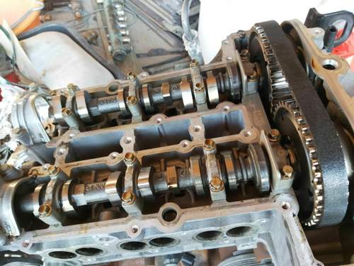

Hallo
Zerlege auch gerade einen bj. 2016
Bmax 1,0 motor
Perfekt zum üben
Zahnriemen schon leichte Risse
20200912
20200912
20200826

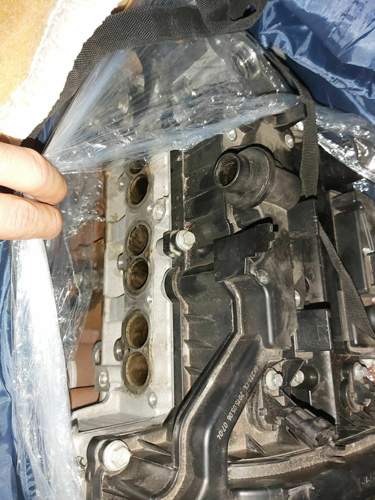

Wurde der auch mit falschem Öl gefahren?
Servus
Mit richtigem öl laut dem 21 jährigen
Hatte starcken Ölverbrauch
Service überzogen und nicht auf Garantie der neue motor
Pleuel Schaden läuft aber klopft leicht
Warte schon gespannt drauf wann mein 2012er 1,0 eco 170ps endlich mal der Riemen reißt oder der Wasserverlust kommt ????
Service alle 5000 -10000
Seit neuwagen Wasserstand immer noch gleich
Starker Ölverbrauch, bei wie viel Kilomtern?
Wenn der schon 200000km hatte dann ist das die eine Sache, wenn der aber recht neuwertig war mies.
Allerdings, wer schon den Service überzieht, der füllt eventuell auch flasches Öl hinein weil er das falsche billiger bekommt, nur meine Vermutung.
Habe nicht nach den Kilometern gefragt aber war recht neu 2-3 Jahre alt
Wollte nur bastel motor
150 Euro war nicht viel dafür

Wieviel Arbeit ist es bis man den Zahnriemen so sieht bzw. feststellen kann, in welchem Zustand er ist?
Servus
Am ausgebauten motor paar Minuten
Kunststoff Ventil Deckel runter ( und viele Kleinteile)
Oder ölwanne (dazu auspuff ab )
Paar Stunden brauchst du sicher am motor im Fahrzeug
