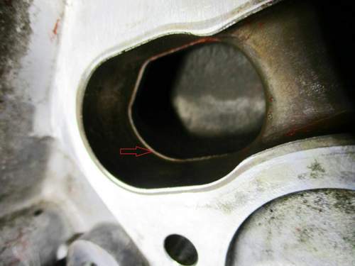

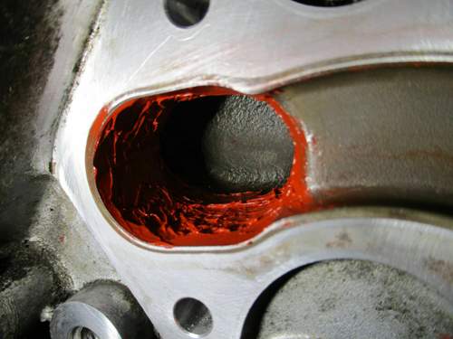

Servus,
eine Art Notreparatur am Kühlmitteleinlass der ausgebauten Wasserpumpe könnte unter Umständen die Leckage an der Stirndeckeldichtung beheben.
Bestenfalls hält es bis zum Zahnriemenwechsel.
Auftragen einer Dichtmasse eines namhaften Herstellers welche Temperaturbeständig ist, in meinen Fall Dirko HT Rot.
https://www.elring.de/.../Dirko_HT_Rot_TDB_2020_DE.pdf
fordfuchs
Kühlmitteleinlass
Kühlmitteleinlass mit Dirko HT

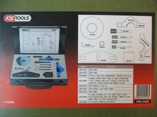

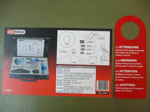

Servus,
das KS Tools Spezialwerkzeug zum Einstellen der Steuerzeiten ist nun angekommen.
Der Motor wurde auf OT abgesteckt und die Nockenwellen entsprechend fixiert.
Dann kam die Demontage der Kurbelwellenzentralschraube, die war so dermaßen fest dass selbst der große 3/4 Zoll Schlagschrauber an seine Grenzen kam.
Anschließend wurde der Stirndeckel entfernt, sowie es aussieht hat Ford bei der Dichtung am Kühlmitteleinlass hier schon inzwischen nachgebessert da wohl die modifizierte Version des Dichtrings verbaut ist. Der Motor wurde im September 2015 produziert.
Fest steht dass man bei der Reparatur um den Drehmomentvervielfältiger nicht herum kommt.
Diesen möchte ich mir mal zulegen, momentan ist mir das aber eine zu hohe Investition.
Ich belasse es hiermit vorerst mal, der Motor hat auch kein Schwungrad damit ich diesen auf OT-Stellung entsprechend fixieren kann. Da werde ich ggfs. mal zu sehen dass ich ein gebrauchtes bekomme.
Auch mit einer Motoraufhängung muss ich mir was einfallen lassen, denn mit diesen hohen Anzugsdrehmomenten kann die KW-Zentralschraube ja nicht auf dem Transportgestell angezogen werden.
fordfuchs
KS Tools 1
KS Tools 2
KS Tools Werkzeugübersicht
+12
Die Riemenscheibe löse und ziehe ich an mit dem Motorlager noch montiert. Dann gehts ohne probleme..
Ganz Wichtig: du hast für das KW pully ein kleinen Stift, weil du das Pully ausrichten musst und blockieren an der richtigen stelle. Einfach drauf achten das der nur die 1. 2-3 drehmoment stufen drin ist (ohne vervielfältiger) ansonsten verbiegts ihn und im schlimmsten fall ist der stirndeckel defekt.
Ahja und ist auch die neuere Version der dichtung. Die alte hatte noch so ein Zäpfchen dran. Die neue ned mehr

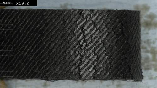

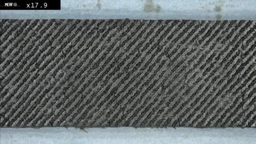

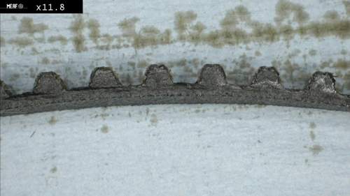

Servus,
heute die alten Riemen mal genau inspiziert.
Mit der entsprechenden Vergrößerung sieht man erst so richtig inwieweit der Zahnriemen schon Schaden angenommen hat. Risse und Materialabtrag an den einzelnen Zahnflanken sind bereits deutlich sichtbar.
@Beli4
Vielen Dank für den Hinweis, genauso steht es auch in meiner Reparaturanleitung.
fordfuchs
Zahnriemen 1
Zahnriemen 2
Zahnriemen 3
+6

@fordfuchs schrieb am 19. September 2020 um 21:45:27 Uhr:
Servus,
also die erste Inaugenscheinnahme des Motors erfolgte inzwischen.
Wie vermutet hat er die Problematik des sich auflösenden Zahnriemens aufgrund Falschbefüllung des Motoröls, jedoch dürfte das ganze noch im Anfangsstadium sein.
Über die Ölablassschraube kann man durchaus mit einem Endoskop den Ölansaugkorb der Ölpumpe einsehen, hierzu bedarf es aber wohl dass das Ablassöl bestenfalls ein paar Stunden abtropfen kann.
Auch wurde mal versucht wie weit man über den Ölmessstabkanal den Motor mit dem Endoskop inspizieren kann, ich konnte hier einen Blick auf den Zahnriemen der Ölpumpe werfen.
Als nächstes erfolgte die Demontage des Zylinderkopfdeckels und Sichtprüfung des Zahnriemens. Alle Zähne sind noch vorhanden, es konnte kein loser oder fehlender Zahn festgestellt werden.
Auffällig ist aber dass hier keine Beschriftung am Zahnriemen mehr ersichtlich ist was in Folge auf einen Materialabrieb zurückzuführen ist, zudem ist eine Fadenbildung an den Seitenflanken zu erkennen.
Beim Ölpumpenriemen ist eine Beschriftung noch vorhanden, dieser läuft aber auch nicht über eine Spannrolle, der Verschleiß ist hier also deutlich weniger.
Es wurde ein neuer Zahnriemen von Febi mal neben den alten Zahnriemen dran gehalten, hier ist eine Toleranz von ca. 0,4 mm bis 0,5 mm messbar.
Generell weist der Zahnriemen an der Spannrollenlauffläche Materialauswaschungen auf was Einblicke auf das Gewebe des Zahnriemens ermöglicht.
Die Auslassnockenwelle zeigt eine bläuliche Verfärbung an dem Verbindungsflansch zur Vakuumpumpe was in Folge des Motorölschmiermangels ursächlich ist.
fordfuchs
