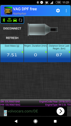

Hab bei mir jetzt mal den DPF gecheckt, kilometerstand: 77.000km
Was war nochmal der maximale Aschegrad bei voll?
Könnt ich mir ja auch mal zur Kontrolle vorher auslesen lassen...
4 Zylinder 2.0 TDI = MAX 60g

Der Aschegehalt wird beim CR Diesel in l bzw. ml angegebenen.
Wenn ich mich nicht irre ist die Grenze bei 0,125l
