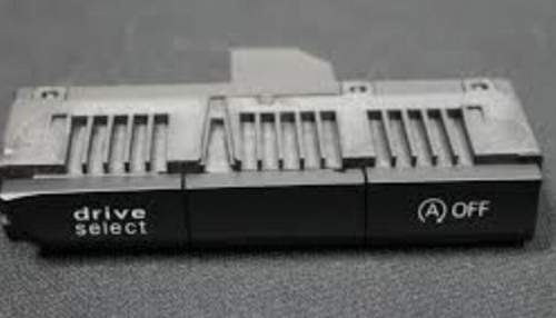

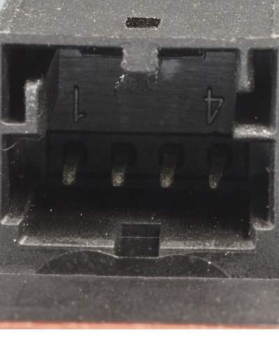

Guten Tag
Ich brauche Hilfe
Ich habe Audi A4 b8 FL. Start/Stop Automatik Schalter ab Werk verbaut. Und MMI 3G.
Kann ich einfach diese Schalter 8K1959673K einbauen ohne eine extra Kabel zu ziehen?
Und dann ADS Codieren.
Img-4259
Img-4260
Wie soll das ohne Kabel funktionieren?😉
Kabel sind keine vor verbaut..
@Olegxl schrieb am 13. November 2016 um 22:21:33 Uhr:
Guten Tag
Ich brauche Hilfe
eine Leitung vom schalter zum Bordnetz 32poligen stecker
Anleitung siehe bei mir im blog
