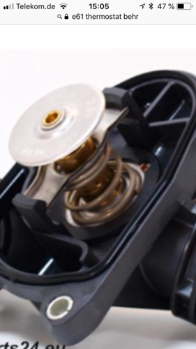

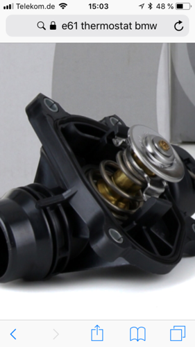

Ich weiß bis heute nicht eindeutig wer das originale herstellt. Ich hab aber den Unterschied von Nachbau zu Original gesehen. Und der ist deutlich. Vielleicht kommen die ja von Behr, aber das Innenleben ist halt anders. Ich weiß es nicht. Die Arbeit ist in 2h selber locker hinzukriegen. Böcke oder Rampe ist gut um das Wasser abzulassen. Es kommt eh nicht alles raus. Ca 4-5l
Für BMW hat sowas normal immer Hella Behr hergestellt.
Wir haben mal Fotos verglichen, da konnte ich aber keinen Unterschied feststellen.
Hier mal zum Vergleich. Das Original (oben) sieht schon stabiler aus (als Behr, unten). Und ist es auch!
