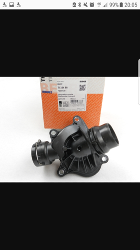

Schaut euch das Foto an...
Das Original BMW sieht deutlich hochwertiger aus - ist es auch

Das sah genauso aus wie auf den musterbild oben...
Da ist kein 'Behr' graviert und es steht auch nicht Mahle auf dem Thermostat, sondern es ist nur ein ' Italy' drauf...
Die Kanten vom Thermostat haben scharfe ' grate '
Als ich das mit dem alten originalen verglichen habe wurde mir schon ganz anders...

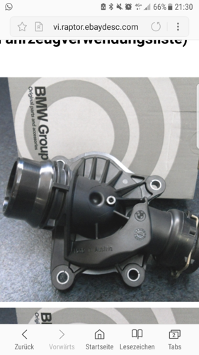

So sieht es original aus
Soweit ich weiß haben die Teile von Behr, Hella oder auch Mahle im Plastik immer ihren Namen eingeprägt und oder eine Label drauf.
Das kommt mir schon sehr spanisch vor das nur Italy drauf stehen sollte!

Musste die Woche auch die leidvolle Erfahrung machen - Mahle Behr Hauptthermostat ist totaler Müll, steht nur Italy drauf richtig.... sieht nicht so aus wie das vorheriger ( auch schonmal getauscht ) und beim fahren gute Nacht, 84°C wenn ich Gas gebe geht die Temp zurück bzw. runter... Feder vermutlich nicht stark genug. Also billiger Scheiß, bin im Moment so auf 180, dass ich noch nicht weiß, wenn ich dafür gerade mache. Die ganze Scheiße wieder von vorne.... Kühlmittel raus, ganze scheiße raus, wieder rein Helau und Alaaf!!!
