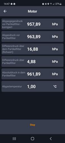

Hallo, ist Partikelfilter Voll? Bekomme immer die Anzeige nach ca .9 Kilometer Partikelfilter prüfen.
Screenshot-20220821

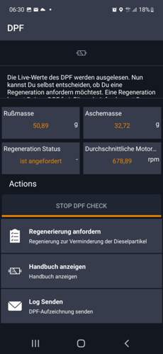

Hier noch ein Bild
Screenshot-20220821
Wo steht, dass du den Partikelfilter prüfen sollst?
Du Ruß- und Aschemasse sind berechnete Werte und haben kein Aussagekraft.
Die Diff-Druck-Werte sind OK. Kannst du die im Stand messen?
Was steht denn überhaupt im Fehlerspeicher?
Siehe Signatur. Das prüfen bitte und Werte melden.
Auch den genauen Fehlerspeichereintrag melden.

Alle 6 Glühkerzen und das Glühkerzensteuergerät wurde gewechselt Agr Ventil stillgelegt,habe jetzt 326300km drauf Partikelfilter wurde 1x gereinigt vom Vorgänger wann weiß ich leider nicht,regeneriert fast ständig sobald die Betriebstemperatur erreicht ist ,im stand hab ich mal 23 Differenzdruck und ab und zu auch 30 - 37 Differenzdruck
Beide Thermostate ok Betriebstemperatur 88-90 Grad
Habe regenerationsfahrt gemacht auf der Autobahn und der Russwert geht dann auch runter Regeneration bricht aber immer mal ab und startet wieder auch bei konstanter Geschwindigkeit etwa bei 120km/h dauert dann etwa 40 min bis der Russwert auf Null geht ist dann nach kurzer Zeit etwa 30 min wieder auf 60 mg und er generiert wieder.

Die Russ- und Aschemasse sind für´n A....h, da berechnet.
