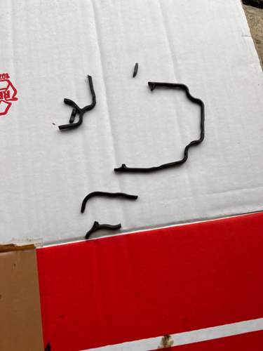

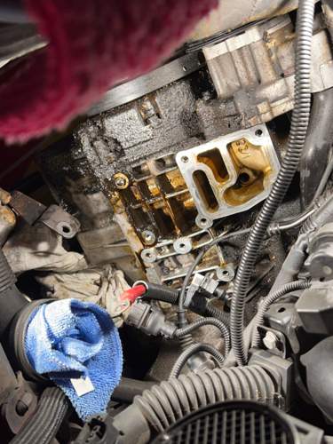

@Repsol-Bird schrieb am 15. Dezember 2022 um 22:22:37 Uhr:
@Pingu007 schrieb am 11. Dezember 2022 um 00:51:21 Uhr:
ich glaube dass es nicht am Ölfiltergehäuse liegt, das ist furztrocken.
Die Stelle, an der das Ölfilterghäuse üblicherweise undicht wird, ist der Flansch vom Gehäuse zum Motor. Das siehst du von oben nicht, weil da die Lichtmaschine davor ist. Wenn der 3er älter als 15 Jahre ist und mehr als 150.000km hat, dann grinst dich da zu 95% ein fetter Ölfleck unterhalb vom Ölfilterghäuse an, sobald du die Lichtmaschine ausgebaut hast. 😉 Und eben genau aus dem Grund wird beim M54 von vielen Werkstätten sehr gern auf Verdacht die Ölwannendichtung gewechselt, weil das Öl über die defekte Ölfiltergehäusedichtung nach unten läuft und an der Ölwanne hängt. Viele denken dann, dass die Ölwannendichtung defekt ist, weil man die Undichtigkeit am Ölfilterghäuse, die dafür eigentlich verantwortlich ist, nur sieht, wenn man die Lichtmaschine ausbaut.
Kann gut sein, die Symptome stimmen absolut.
Mein Vater meint er hilft mir heute, wir machen grad beide Keilrippenriemen, Ölwechsel, Ölfilter, Luftfilter und die Dichtung alles in einem.

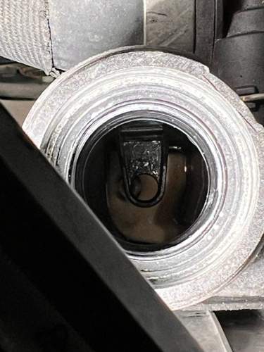

Und noch zum zweiten Bild, ist das der Schwimmer beim Kühlwassereinfüllstutzen oder was ist das?

Ich sehe keinen Schwimmer, normal ist das ein roter Stab und die Dichtfläche am oberen Rand ist beschädigt.

In diesen kleinen Halter vom Ausgleichsbehälter gehört der Schwimmer, der scheint abgebrochen zu sein und liegt wahrscheinlich unten drin.
