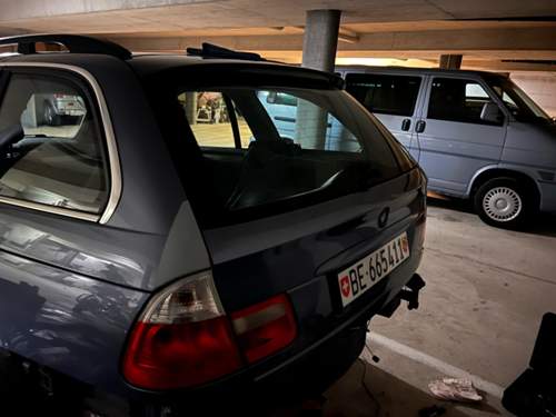

@CaptainFuture01 schrieb am 7. Januar 2023 um 00:02:53 Uhr:
@Pingu007
1. Ich sehe nur eine offene Heckscheibe aber kein Spaltmaß der eigentlichen,geschlossenen Scheibe oder Kofferraumklappe.....weiterhin keine weitere Analyse möglich,sorry...
Und nicht nur Wasser nachkippen,auch Kühlmittel (üblicherweise Glysantin G48),sonst hast du demnächst bei kommenden Minusgraden andere Probleme....
Greetz
Cap

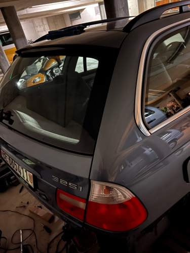

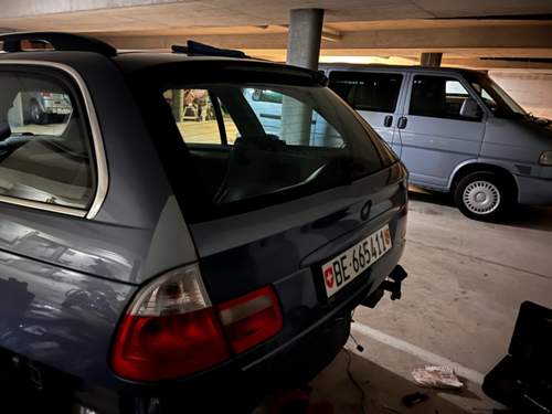

Helfen dir die Fotos weiter, also kannst so so mehr erkennen?
War auch beim freundlichen, der meinte das Scharnier wäre einstellbar, er konnte aber selber nicht herausfinden wo.
@Pingu007
Viel zu hell....fahr doch bitte in ne unbeleuchtete Einzelgarage,natürlich rückwärts,mach den Blitz an deiner Kamera aus und knips nochmal.
Sonst kann ich mit meinen Infrarotaugen nix erkennen....
Sorry....aber ernsthaft....was soll ich mit diesen vollkommen unterbelichteten Bildern anstellen?
Nein,ich kann dir nicht helfen....und hier ist bei mir auch Ende,ich bin raus.
Viel Erfolg.
Greetz
Cap

Wenn ich sie auf dem Handy in der Galerie anschaue kann ich den Spalt problemlos erkennen… hier in der App allerdings garnicht, da hast du recht. Sorry, will nicht deine Zeit verschwenden. Schönes Wochenende.
