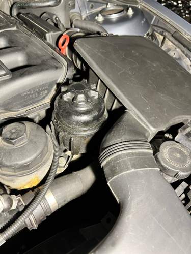

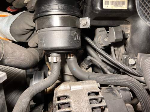

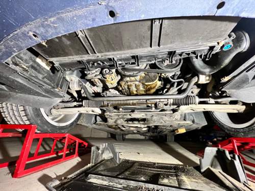

Hier noch einige Bilder.
Bild 1: Auto
Bild 2: Ölverlust Ölwanne
Bild 3: Ölverlust Servobehälter
Vom Thermostat sieht man kein Leck auf Bildern.
.jpg

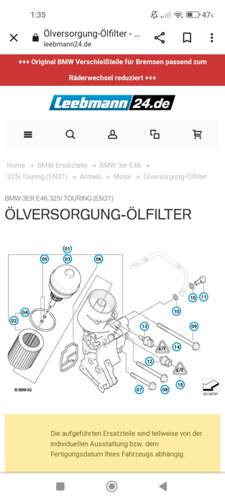

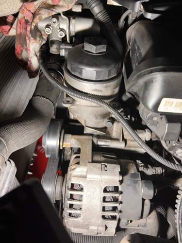

Hallo, hast du dir mal das Ölfiltergehäuse angeschaut? Wenn die undicht werden – sieht das oft so aus, als wenn die Ölwanne undicht ist.
@Surfandertaler schrieb am 5. Dezember 2022 um 12:05:36 Uhr:
Kann sein dass ich es gesehen habe aber nicht bewusst wusste dass es dieses ist. Werde mal schauen wo das ist und heute Abend schauen ob es dicht scheint oder nicht.
Fürs Ölfiltergehäuse mußte erst mal alles sauber machen und dann schauen ob es zwischen der Anflanschung am Motorblock sifft, siehst aber nur von unten wenn die Abdeckung weg ist und alles sauber ist.
Servoölbehälter erst mal einfach tauschen und Servolenkung auffüllen, wenn es dicht ist kannst im Sommer das Öl immer noch tauschen. Die meiste Undichtigkeit befindet sich meist unten am Behälter bei den billigen Schlauchschellen.
Bei der Klima ist meist der Klimakühler vorne durch Steinschlag undicht wenn kein Restdruck mehr auf der Anlage ist.
Ich kann dir bestätigen, dass die verschmierte Ölwanne zu 95% von der Ölfiltergehäusedichtung kommt, habe die schon bei mehreren M54 und M52TU gewechselt, aus genau diesem Grund. In Werkstätten wird gern die Ölwannendichtung gewechselt, obwohl sie nicht das Problem ist.
Wenn du selber schrauben kannst und einen gut sortierten Werkzeugkasten hast, ist der Wechsel der Ölfiltergehäusedichtung kein Problem. Wenn mans zum ersten Mal macht und noch nie am M52/M52TU/M54 Motor gearbeitet hat, sollte man einen halben Tag einplanen und sich Zeit lassen, damit man keinen Scheiß baut.
Im Prinzip brauchst du nur eine neue Ölfiltergehäusedichtung, allerdings solltest du dir mal die beiden Keilriemen anschauen und wenn die schon porös sind, bietet sich es an, wenn man die gleich mit wechselt, weil nämlich sowieso beide Keilriemen ausgebaut werden müssen. Dann muss der Luftfilterkasten raus und der Servo Ausgleichsbehälter muss gelöst und zur Seite geschoben werden (Schläuche können dran bleiben). Die Lichtmaschine muss raus und die Servopumpe muss komplett abgeschraubt werden. Ist das erledigt, kann man die elektrischen Verbindungen am Ölfiltergehäuse lösen und die Ölleitung vom VANOS Magnetventil (Hohlschraube) abnehmen. Zum Schluss Ölfilterdeckel öffnen und Ölfilter entnehmen, damit das Ölfiltergehäuse in die Ölwanne leerläuft. Jetzt kann man die 6 Schrauben (13er Sechskant) rausdrehen und das Ölfiltergehäuse mit einem Ruck vom Motor abziehen, aber vorher Putzlappen unterlegen weil da noch Ölreste raus kommen. Das wars. Alte Dichtung aus dem Ölfiltergehäuse raus kratzen, Dichtflächen am Ölfiltergehäuse und am Motor reinigen, Ölrückstände vom Motor entfernen, neue Dichtung mit Öl einschmieren und einsetzen und der Zusammenbau erfolgt in umgekehrter Reihenfolge. Die 6 Schrauben vom Ölfiltergehäuse unbedingt vorsichtig und mit vorgeschriebenem Drehmoment (22Nm) anziehen. Mir ist es schon passiert, dass eine der Schrauben schon bei 22Nm durchgedreht hat, weil das Stahlschrauben in einem Alu Motorblock sind. Also Vorsicht! Ansonsten alles wieder komplettieren, mindestens 20km Probefahrt machen und danach nochmal schauen ob alles dicht ist.

Wow, vielen Dank für die Ausführliche Erklärung!
Wäre durchaus mein erstes mal, ist mein erstes Auto.
Habe es mir nochmal angeschaut, ist gut möglich dass es das ist. Ölfilter wechseln tu ich dann auch grad, vielen Dank.

Zwecks Ölfiltergehäuse am M54/M52TU gibts auch Anleitungen oder YouTube Videos, teilweise zwar am E39, aber das ist beim E46 mit Sechszylinder Benziner das gleiche. Einerseits hast du zwar bisschen weniger Platz, als beim E39, dafür hast du beim E46 aber keinen Viscolüfter der ausgebaut werden muss.
Bezüglich der Ölwanne... meine war auch außen richtig feucht. Bei mir hat es geholfen, einfach die Schrauben nachzuziehen, seither passt wieder alles...
