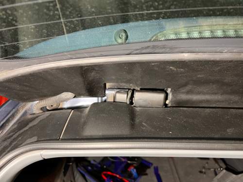

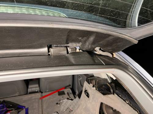

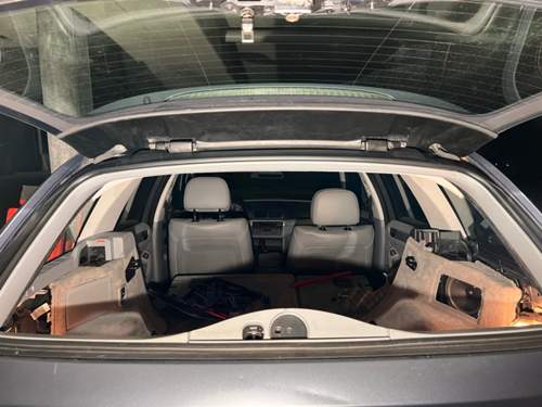

1. ist das normal dass bei komplettem öffnen des Heckfensters der Heckspoiler einfach verkratzt?

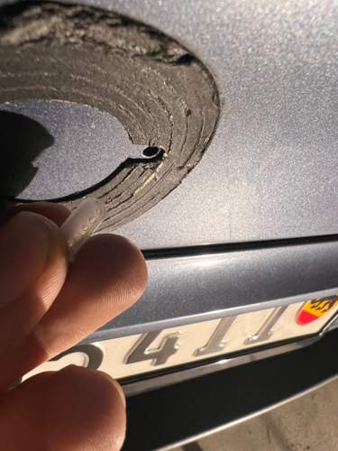

2. wie befestigt man das hintere Logo?
@Pingu007
1. Nein
2. Sieht man doch anhand des schwarzen Schaumstoffs.....es wird geklebt.....die beiden Pins dienen nur als Ausrichthilfe,damit es nicht schief oder gar aufm Kopf stehend festgeklebt wird.

Der Heckspoiler war schon bei Kauf so weit zu öffnen, es fehlt keine Abdeckung oder so. Was fehlt da denn, wie kann ich das beheben?
Welchen Leim empfiehlst du?

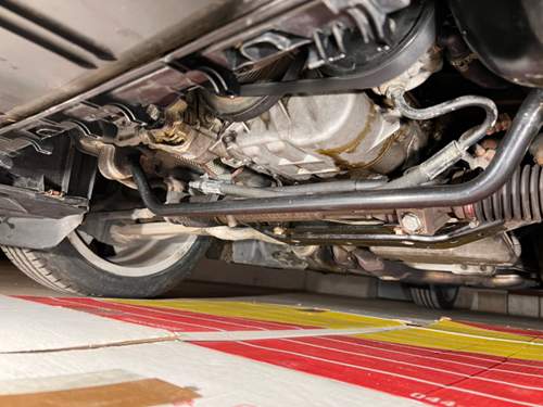

Nach einer Testfahrt (ca 1h, als er warm war auch etwas getreten) hat sich leider wieder ein Tropfen Öl gesammelt. Kann das an der Vanos Ölleitung liegen, die hat ja einen Anschluss den ich geöffnet habe bei der Ölfilterdichtungsreparatur?
Was sind die Masse von diesen zwei kleinen Dichtungen?

2. Welchen Leim empfiehlst du?
1. Ich weiß es nicht,ich weiß es nicht.Dazu gibt deine Bilddokumentation nicht genug Aufschluß,um daraus eine Schlußfolgerung zu ziehen....
2. Leim schonmal gar keinen....wenn überhaupt ein identisches Schaumstoffband,das doppelseitig klebt.Alternativ ein brandneues Emblem von BMW,das hat den klebenden Schaumstoff bereits auf der Rückseite.....dann sollte man aber die alten Schaum-/Klebereste vor anbringen DRINGENDST entfernen.....sonst ist das teure Teil bald wieder weg.

3. Nach einer Testfahrt (ca 1h, als er warm war auch etwas getreten) hat sich leider wieder ein Tropfen Öl gesammelt. Kann das an der Vanos Ölleitung liegen, die hat ja einen Anschluss den ich geöffnet habe bei der Ölfilterdichtungsreparatur?

3. Diese Dichtringe gibt es original bei BMW und MÜSSEN nach jedem lösen der Schraube erneuert werden,da sie beim anziehen mit dem korrekten Drehmoment zusammengequetscht werden,um Dichtheit zu gewährleisten.....auch hier kann aufgrund fehlender Bilddokumentation nur spekuliert werden,was ich nicht machen werde.....

1. Von welchen Winkeln bräuchtest du die Bilder?

3. kannst du mir die Masse der Dichtringe nennen? Da der letzte Ölwechsel überzogen wurde vom Vorbesitzer mache ich den nächsten sehr bald, denke dass ich dann dahinter gehe. Möchte aber nicht alles auseinander rupfen nur um die Grösse dieser Ringe rauszufinden.

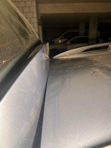

1. Aus den Blickwinkeln,aus denen man die Spaltmaße der Bauteile (auch die Position des Stoßfängers zum Radlauf) zueinander erkennen kann.
3. Nr.17 4St. brauchst du: Klick

1. habe mehr Bilder angehängt (alles so verrupft weil ich grade die nachgerüstete Ahk abmontiere um Gewicht zu sparen, muss mir nur Aufpralldämpfer besorgen)
Hinten hatte er nie einen Unfall, Spaltmasse passen soweit.

1. Ich sehe nur eine offene Heckscheibe aber kein Spaltmaß der eigentlichen,geschlossenen Scheibe oder Kofferraumklappe.....weiterhin keine weitere Analyse möglich,sorry...
