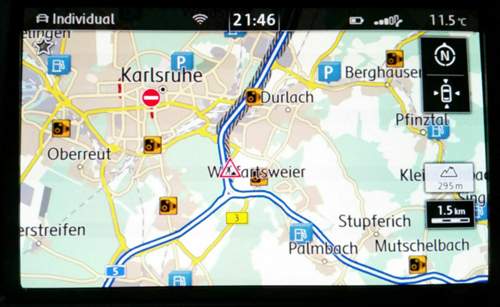

Ich hab hier eine Sammlung erstellt mit folgendem Inhalt:
Blitzer Fest mit Warnung ganz Europa
Blitzer Ampel mit Warnung ganz Europa
DKV Tankstellen
Fastfood Ketten (McDoof, KFC, Burger King, Subway)
inkl Symbole von PoiPlaza und die Dateien hab ich so zusammengesucht teilweise PoiPlaza.
Sieht sehr edel im Navi aus.
P.s. hat schon Jemand rausgefunden wie man die Warnung verändert oder lauter macht?

Wer nochmal probieren möchte. Hier ein Testfile.
Enthält die Festen Blitzer in Deutschland (Von POIPlaza) mit aktivierter Information bei Annäherung (für die Geräte ab 22/15).
Einspielen funktioniert auch bei der fraglichen Version (sagt der seti1337 🙂)
Auspacken wie bekannt auf das Root der SD-Karte, so dass da direkt und ganz oben das Verzeichnis "PersonalPOI" und die Datei "metainfo2.txt" liegt.
https://dl.dropboxusercontent.com/u/55066454/POIPLazaBlitzerDE.zip

Im Laufe der nächsten Woche wird der Fix hoffentlich im NavCompanion sein.
Bitte keine Navis mehr wegen dem Fehler tauschen lassen :x
Btw. weißt du, wie man vom MIB, Screenshots auf die SD bekommt?
Ich weiß gar nix 🙁
Hab es selber herausgefunden.
Media+Nav für 5 Sek. gedrückt halten. Wenn eine SD-Karte eingelegt ist, wird der Screenshot dort abgelegt.
