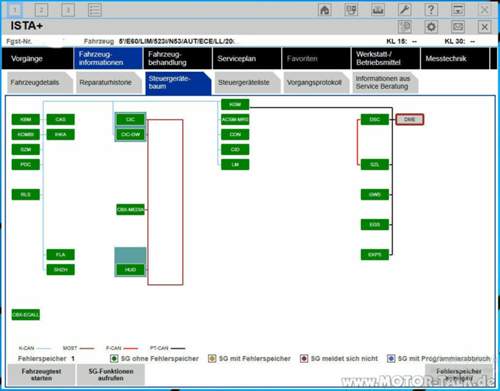

Fehlerspeicher auslesen, im Steuergerätebaum die DME auswählen und öffnen. Dann müsste es unter n53 Betriebswerte zu finden sein.
Danke,
werde ich morgen testen und berichten 😉

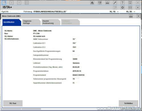

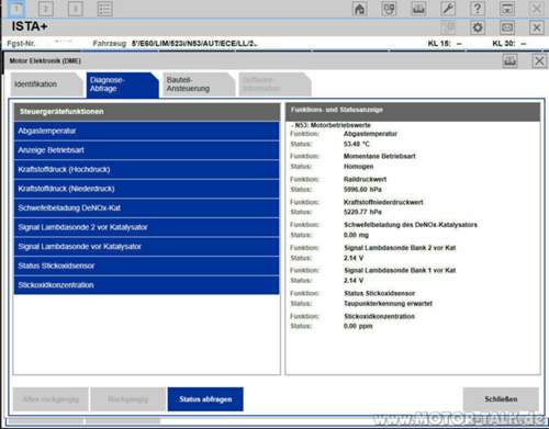

Bei mir ging es über: SG-Funktionen aufrufen (Bild 1)
Schau Euch die Bilder 2 und 3 an
Ich kann keine Werte
Schwefelbeladung des DeNOx-Katalysators
auslesen!
Ich habe den Motor kurz beim Testen gestartet aber der Wert ist immer bei 0.00. mg geblieben!
Mache ich etwas falsch?
VG Tenker
