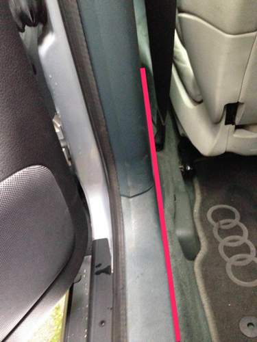

Besser wäre doch, über den Radkästen hinten rechts, am Einstieg rechts vor an der A-Säule wieder hoch. Alle kabel an originalen Haltern (insbesondere an der A-Säule)

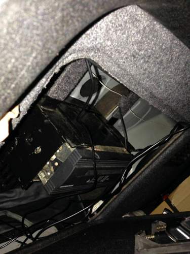

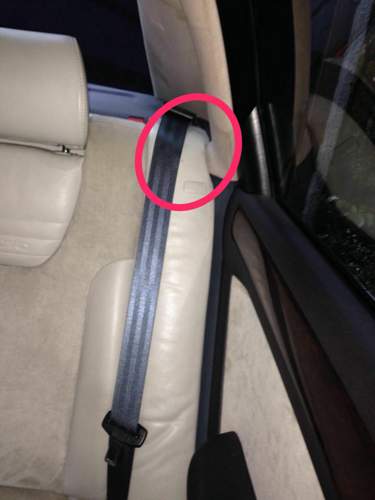

Der Zigaretten Anzünder hat ja auch bekanntlich dauerstrom. Plus würde ich mir vom Scheinwerfer holen, am besten vom rückfahrlicht. Damit das Bild vom Navi auch automatisch umspringt beim einlegen des R Ganges. Codieren bloß anschließend nicht vergessen. Gehe jetzt mal zur Garage und mache ein paar Bilder von den Stellen wo du das Kabel gut verlegen kannst.
Auf dem ersten Bild siehst du das Weiße Kabel was vom Scheinwerfer in den Innenraum geht. Beim 2 Bild musst die Seiten Wange entfernen, dann das Kabel durch ziehen und unter der Wange längs verlegen. Dann musst du das Kabel ganz einfach unter den geclipsten leisten bis nach vorne zum Handschuhfach verlegen. Habe jetzt einfach mal eine rote Linie gezogen damit du weißt wo es zu verlegen ist. Falls noch Fragen offen sind, kannst du gerne fragen.
