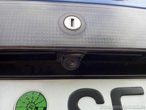

Wie bekomme ich das Kabel der Rückfahrcam nach vorn zur Dashcam?
Und wo kann ich die Rückfahrcam am besten befestigen? Loch in den Nummernschildhalter feilen?
Ich habe 5m Kabel. Das sollte eigentlich reichen für die Limousine. Ausser ich muss hoch, runter, hoch beim sauberen verlegen.

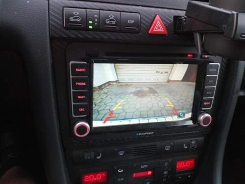

Blaupunkt Philadelphia 845
Blende selbst gebaut, Klimabedienteil muss 1,5 cm tiefer.
Einige Anpassungsarbeiten an der Mittelkonsole.
Insgesamt 5-6 Stunden Arbeit. Handwerkliches Geschick Grundvorraussetzung

Wenn ich die Rückfahrcam über dem Nummernschild anbringe, wie kriege ich das Kabel dann in den Innenraum?
Oder kann man die Cam auch noch tiefer anbringen, so dass das Kabel nicht immer gebogen wird und einfach im Kofferraum verlegt werden kann?

@reddwarf0815 ich werde später ein Bild für dich hochladen wie ich meine rfk nach vorne verlegt habe. Habe ebenfalls eine Limousine.
