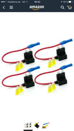

Und das 2. (eingesteckte) Kabel ist für die rückwärtige Kamera?
Entweder du beziehst den Strom aus dem zigaretten anzünder oder wen du dir dieses paket holst da ist sozusagen eine Zigaretten anzünde dose bei dir zu so einer kleinen Kiste geht mit Schalter drin von der aus du mit den beigelegten Kabeln ein dauerplus anzapfen kannst. Oder du holst dir solche stecker für Sicherungen wo du ein dauerplus abzapfen kannst.
Img-mt-3547864978339944392-image
Genau, das zweite Kabel ist für die hintere Kamera.
Strom habe ich mir wie folgt versorgt:
- Stromleitung unter dem Dachhimmel verlegt
- Stromkabel in der A-Säule zum Sicherungskasten Fahrerseite gelegt
- Minus an Masse
- Plus an Zündplus Klemme 15 (aber ordentlich eingepinnt)
