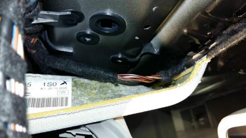

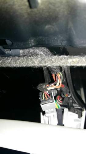

Ich überlege mir die iTracker Stealthcam zu installieren, das Ziel wäre es aber Strom vom Rückspiegel zu beziehen. Ich will das Ding nicht sehen. Hat jemand eine PIN Belegung vom Rückspiegel mit Vollausstattung?
die Spiegelsteuerung geht soweit ich das sehen kann über die Dachkonsole, wo am Spiegel wolltest Du denn anklemmen ? das alles aufzulisten und rauszusuchen würde den Rahmen sprengen denn das läuft kreuz und quer über zig Stromlaufpläne.
Irgentwo stand das man an die Lampen der Makeup-Beleuchtung gehen kann das wäre z.B. Pinn3 von T12s Steckverbindung, 12fach, schwarz, Stecker A, an der Dachkonsole vorn. Wenn ich mal soweit bin werde ich es so versuchen...

Ich habe mir gestern eine praktische Lösung gesucht. Die Klemme 15 vom Leuchtenträger im Himmel ist nicht geeignet, da hier bei abschließen des Autos ein PWM Signal noch anliegt. Wenn jemand möchte, dass die Kamera läuft, sobald das Auto aufgeschlossen ist, kann man es sicher trotzdem machen, rein technisch aus meiner Sicht unproblematisch. Auf Pin 3 hat man Plus und auf Pin 6 Masse.
Ich habe nun die Versorgung des Spiegels als geeignet gefunden, schwarz-rot ist Klemme 15 und braun ist Klemme 31 (funktional gesehen). Beide Kabel sind oben im Kabelbaum doppelt vorhanden, man kann es sich also aussuchen. Die 400 mA sollten kein Problem sein, bald geht es weiter.
