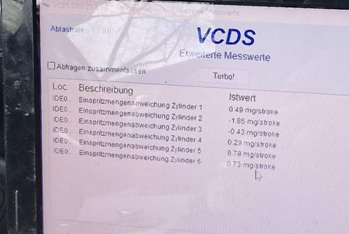

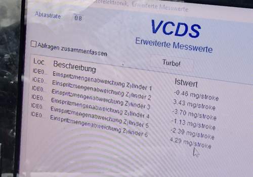

Einspritzmengenabweichung ist vorhanden, im stand weniger beim Fahren mehr, siehe Foto.
Fehlerspeicher ist leer.
Der Injektor auf dem 3ten Zylinder wurde dann ausgetauscht, der hatte davor ne Abweichung von bis zu 5,5, jetzt mit einem anderen injektor geht er bis max 3,5
Was könnte den dad Problem sein?
Wie gesagt sehr selten aber manchmal läuft er richtig gut ohne ruckeln..
Und im stand läuft er sauber.
Hochdruckpumpe defekt?
Ich danke euch für Vorschläge.
Beim fahren
Im stand

Wenn das 2. Bild im Leerlauf ist. Würde ich sagen 2. Injektor.
Wo hast Du die Injektoren denn her? Die Teilenummer stimmt auch mit den alten überein?
Codiert hast Du die Neuen?
Saugrohrklappe ist sauber? Das ist ein typischer Kandidat für das Ruckeln.
@RalleRS2 schrieb am 10. Januar 2023 um 19:24:09 Uhr:
Aber sind die Werte im stand so ausschlaggebend?
Die neuen injektoren sind alle neu codiert worden.

Bei überholten Injektoren kann ich Dir DS Zukancic empfehlen. Die Abweichung im Stand sollte unter 1 liegen. Bei neuen Injektoren sind die Werte unter 0,5.
Alles was darüber ist, führt zum Ruckeln.
Dann musst Du auch schauen, ob es die richtigen Injektoren ( Teilenummer)sind. Z.b. BiTdi VFL hat Endung CK. Viele Instandsetzer achten nicht darauf was se ihren Kunden verkaufen. Hinterher gibt’s dann Probleme und man streitet alles ab.
Hab hier auch schon mein Lehrgeld bezahlen müssen.
Wenn machbar schick die Injektoren zurück und lass die Alten bei DS überholen.
Bin mir fast zu 100% sicher, dass dann Deine Probleme weg sind (soweit ich das aus der Ferne beurteilen kann und wenn bei der Motorrevision sauber gearbeitet wurde)

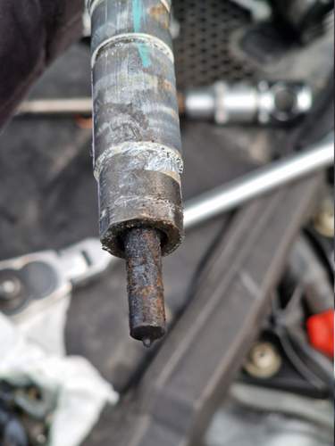

So kleines Update:
Habe mir eine Injektor mal rausgenommen um den zu Dieseltechnik Bieberbach zu senden, die meinten der ist in grenzwertigen Bereich, aber nicht defekt..
Und die reparieren die Injektoren von EPS nicht, schlechte erfahrung mit der Firma und der verbauten Teilen schreiben die..
So sah der aus nach 400 km (Foto)
Uns ist aufgefallen das der Kupferring der mit dabei war anscheinend zu groß ist und nur auf den äußeren Rand dicht gehalten hat, dementsprechend war der Rest verrußt wie auch der injektor selbst..
Werden morgen komplett originale Kupferringe einbauen..

Die Injektorschächte und den Sitz hast Du schon blitz blank geputzt? Sonst kann der nicht dicht werden.
Dichtungen kannst auch von Bosch oder Elring nehmen.
An die Injektoren gehört keine Montagepaste, sondern nur bisschen Motoröl.
