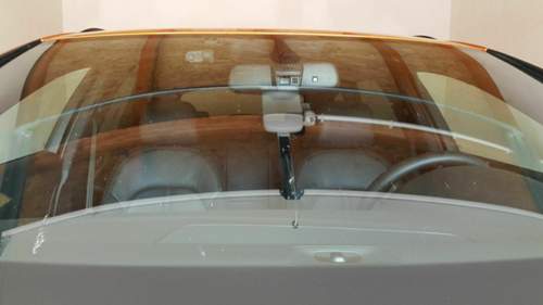

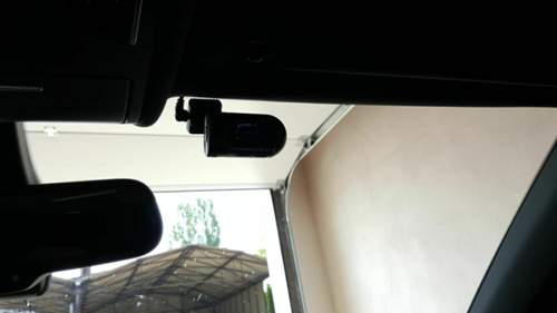

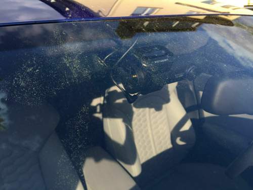

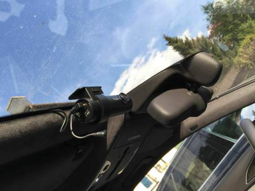

Ich habe mich für die BX1500 HD entschieden.
Das Kabel ließ sich hinter den Plastikabdeckungen von Holm und Dach verstecken.
Von der Fahrerseite aus ist das Gerät nicht zu sehen.
Einiger Nachteil, den ich bis jetzt bemerkt habe: Bei Dunkelheit sind die Kennzeichen des Vorausfahrenden nicht richtig zu erkennen, weil das Scheinwerferlicht des eigenen Autos darin reflektiert wird und die Bildhelligkeit automatisch abgesenkt wird.
Eine Alternative ist bestimmt die BlackVue. Jedoch hatte ich vor 4 Jahren in einem Bericht gelesen, dass sie bei Betrieb sehr heiß werden soll.
Die gerichtliche Verwertbarkeit der Aufnahmen ist bestimmt strittig. Aber die Aufnahmen sind für die Bestätigung der eigenen Erinnerungen mindestens genauso wertvoll. Wer schon mal einen Unfall hatte, kennt das. Einige Wahrnehmungen werden unterbewertet oder überbewertet. Die Zeit vor dem Crash ist unter Umständen unvollständig in Erinnerung geblieben.
Um die Cam von außen zu sehen, muss man schon sehr genau hinschauen.

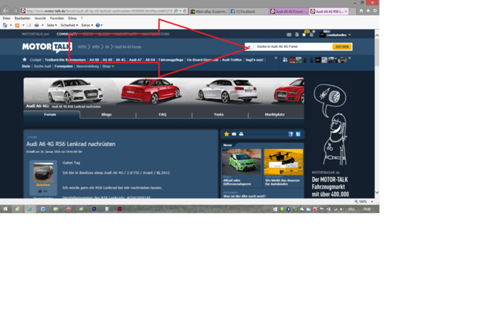

http://www.motor-talk.de/suche.html?...
Suche

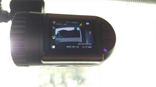

@TE: ich nutze eine "iTracker mini0806-PRO". Die habe ich nahe am Innenspiegel befestigt und die Kabel am Dachhimmel entlang, die A-Säule runter, unterdem Handschuhfach vorbei bis in die MAL hinein, verlegt. Somit braucht man nichts löten oder klemmen und die Cam startet immer bei Zündung an. Die CAM war bisher sehr zuverlässig und liefert gute Videos und GPS Daten. Heute ist sie allerdings zum ersten Mal nach 5 Monaten übel abgestürzt. Ich habe jetzt aml die neueste Firmware installiert und werde das weiter beobachten...
@Area_51: Passiert bei mir auch ab und an. Dann formatiere ich die Karte neu und alles ist gut.
LG
@peter_4G schrieb am 18. Mai 2016 um 13:57:48 Uhr:
LG
Ok, danke. Dann mache ich das nachher auch mal 🙂

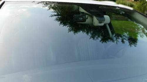

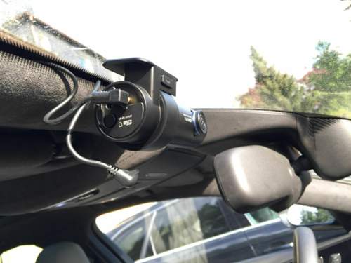

Ich finde die BlackVue 650 perfekt, da sie unauffällig hinterm Spiegel montiert wird und keine Kabel rumhängen. Da man mich in der Kuh weniger nötigt als im Vorgängerfahrzeug, hätte ich sogar ein Front/Rearcam Duo übrig (Gegebenfalls per PN melden, ich wollte die eh am Wochenende in die Bucht stellen). Ausrichtung und Überprüfung erfolgen drahtlos per App ...
Genau so ist es. Ich habe die Blackvue DR 650 in allen Fahrzeugen verbaut und bin damit voll zufrieden. Wenn Interesse besteht, kann ich gern Bilder machen, wie ich die Dashcam im RS6 und S6 verbaut habe.
