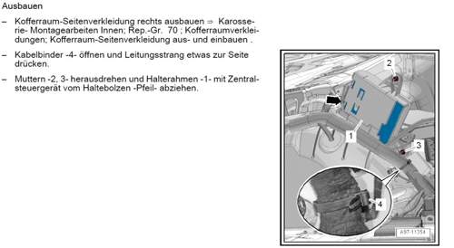

Moin, Moin,
kann mir jemand behilflich sein? Ich kann nicht zuordnen, wo genau sich das Modul BCM2 in meinem Auto befindet. Ich muss ein photo schießen.
Für die Hilfe danke im Voraus.

Hinten rechts über und leicht hinter Radkasten.
Da kommt man nicht so geschmeidig ran.
Wozu ein Foto? Die Daten kann man doch auslesen.
Ist das nicht VOR dem Radkasten, in Fahrtrichtung gesehen (Richtung Rücksitz)?
Man kommt ganz sicher nicht für ein Foto mal eben ran.

Die Anleitung für das Komfortsteuergerät siehe Foto
