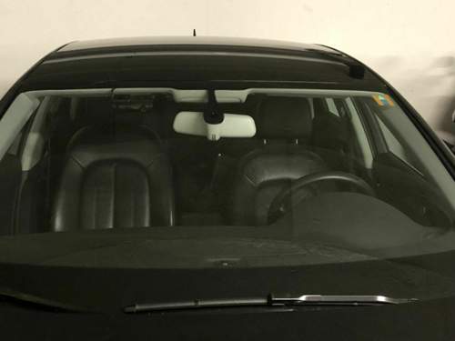

Anbei mal das Bild von vorne mit der 1. Konfiguration.
Das war leider zu nah am Innenspiegel.
F4964fa7-5b8b-4eb0-b97e-d8f70439ed8d
B48fef01-0ae3-42ad-a861-b27feaa08dcd
41bca617-22dc-4255-a98e-9373e0b24046
Das ist meine aktuelle Konfiguration.
Vorne wirkt es sehr weit rechts, aber der Winkel ist trotzdem sehr gross.
Da ich der Werkstatt meine Wunschposition weit oben gemeldet habe, bleibe ich erstmal dabei.
Ggf. probiere ich, wenn mal Zeit vorhanden ist, die Cam weiter unten am Innenspiegel zu platzieren.
Ob ich damit viel weiter fahrerseitig monitorisieren kann, wird sich dann zeigen.

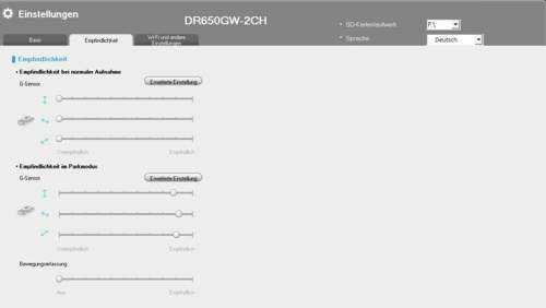

Wie habt ihr eure Sensoren konfiguriert?
Kann mir einer seine Werte posten?

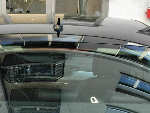

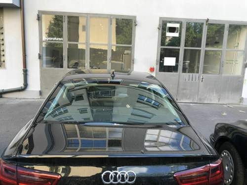

Bild 1+2 Kamera hinten von aussen
Bild 3+4 Kamera vorne von aussen

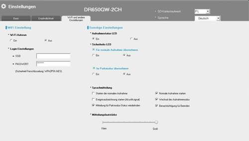

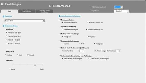

Bild 9-11 Konfiguration Sensoren

Sehr cool! Danke auch für die umfangreichen Bildchen.
Den Bewegungssensor habe ich abgeschaltet, der hat auf der kleinsten Stufe noch registriert wenn jemand im Abstand von 3-4m am Fahrzeug vorbeigegangen oder gefahren ist. Hatte so zum Anfang jeden gefilmt der in unserer Tiefgarage gekommen oder gegangen ist. War eine rund um die Uhr Überwachung aller Nachbarn. 😁
Habe nur die G. Sensoren im Parkmodus aktiviert, die registrieren so schon wenn jemand nur versucht eine Tür zu öffnen. Im Grunde sind die Sensoren eh nur für die Parküberwachung interessant, während der Fahrt bzw. wenn man drinnen sitzt bekommt man ja mit wenn man von einem anderen Fahrzeug berührt wird.
Einstellungen-1
Einstellungen-2
Einstellungen-3

Wenn Du im Normalmodus den G-Sensor ausschaltest, nimmt er dann bei Kollision nicht auf bzw. sichert er dies nicht als Ereignis?

Die Cam läuft so ganz normal, die Filmsequenzen werden nur nicht bei einem Ereignis extra markiert.
Hatte vorher das Thema dass bei mir auf der BAB bei höheren Geschwindigkeiten die Sensoren öfter Ereignisse markiert haben die eigentlich keine waren.
Wenn man im Normalbetrieb ein Ereignis hat merkt man sich ja eh Datum und Uhrzeit, von daher muss die Filmsequenz ja nicht extra markiert werden.
Die markierten Filmsequenzen werden übrigens, wenn der Speicher voll ist, auch wieder überschrieben. Sprich da gibt es keinen Überschreibschutz, man sollte also von Zeit zu Zeit mal nachsehen ob im Parkmodus ein Ereignis stattgefunden hat.
