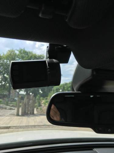

Habe ich letztens in der A6 4G Gruppe auf Facebook gesehen! Finde ich sehr dezent gelöst!
Dashcams sind meines wissens nun zwar erlaubt, die permanente Aufzeichnung jedoch nicht! Aber da gibt es ja auch mittel und wege!
[Von Motor-Talk aus dem Thema 'Dashcam welche und wo installieren?' überführt.]
Die is mal gut verbaut.
Recht beliebt ist ja die Blackvue DR650 bzw. 750, nicht allzu groß, mit Parkwächter und wahlweise incl. Heckkamera. Gibt auch einen Thread hier dazu. Mir gefällt aber die Kabelführung Richtung Himmel nicht so richtig. Ich liebäugle gerade mit der iTracker mini906S (oder Vorgänger mini806), schau dir die mal an. Die Kabelführung scheint in den Fuß zu gehen, kurzer Weg bis zum Himmel. Falls die einer im 4G hat, würden mich Bilder interessieren.

Moin,
ich hab die iTracker mini806 seit 2016 im Einsatz...Frontscheibe fahrerseite links neben dem Innenspiegel...völlig problemlos.

@matzi99, interessant! Kabel direkt in den Spalt zum Himmel geführt, dann unterm Türgummi an der A-Säule runter?! Weiß nur nicht, wie man den Stoß zwischen Himmel und A-Säule überwindet, muss die A-Säule-Verkleidung runter? Nicht, dass einem der Ballon ins Gesicht klatscht...
Hatte die mini806 schon die Parküberwachung an Bord? Falls ja, ist der zu gebrauchen? Springt wahrscheinlich erst bei einem heftigeren Bumser an, nicht, wenn einer einen leicht touchiert?!...
@carzl
Ich bin direkt mit dem Kabel unter den Himmel, Sonnenblende rausgenommen und dann mit dem Kabel vom Himmel zum Türgummi, dann im Türgummi an der B-Säule runter, unter Schwellerverkleidung durch ...unterm Fahrersitz durch und direkt zum ZIG-ANZ in der Mittelkkonsole Fond.
