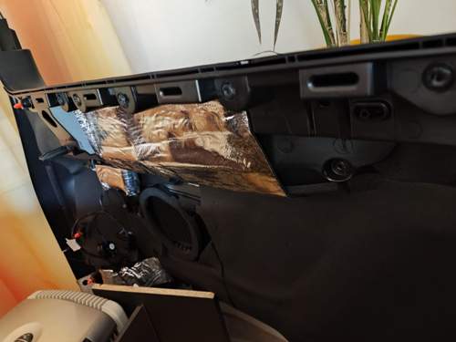

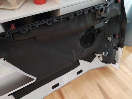

und vielleicht als Anregung von mir, wer gleichzeitig den Sound hinten verbessern will, der sollte die Halterung versteifen, siehe Bild 1, Lautsprecher tauschen (Carbon 165 bei mir) und dann am Schluss noch ein "Pseudo Gehäuse" rumbauen, welches effektiv auch ohne Verkleidung den akustischen Kurzschluss vermeidet (letztes Bild). Man will ja die Arbeit nicht mehrmals machen. Jedenfalls ich nicht.
Whatsapp-bild-2024-02-04-um-18-23-02-0622b640
Whatsapp-bild-2024-02-10-um-14-26-46-23d2df2c
Whatsapp-bild-2024-02-10-um-14-26-46-7363235b
