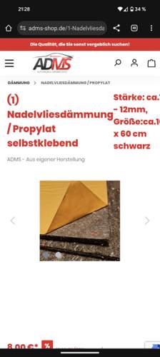

@David1289 schrieb am 8. April 2024 um 21:22:51 Uhr:
... könnte man anstatt der hier benannten Innenraumdämmung von adms auch die hauseigene Nadelvliesdämmung nehmen?
Das Nadelvlies/Propylat würde ich nicht für die Rückseiten der Türverkleidungen nehmen. Zum einen sind sie deutlich schwerer und steifer als die Innenraumdämmung, zum anderen sind sie relativ schwer zuzuschneiden. Die Innenraumdämmung ist insgesamt deutlich leichter zu verarbeiten.

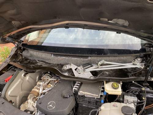

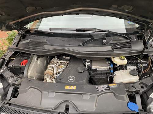

Bezüglich der Motorgeräuschreduzierung habe ich zunächst unter der Motorhaube angesetzt.
Es gibt einen Hohlraum unterhalb der Windschutzscheibe, der mit einer Abdeckung zum Motorraum abgrenzt. Um da ran zu kommen, müssen die Scheibenwischer demontiert werden. Hierzu habe ich mir einen speziellen Greifer besorgt, da mir das Abziehen der Scheibenwischer anders nicht gelungen ist.
https://www.amazon.de/.../B006VF17LO?...
Anschließend kann die Abdeckung herausgenommen und mit Dämmmaterial verstärkt werden. Ebenso habe ich Dämmmaterial am Metall verklebt. Allerdings nur in der Senkrechten. Man muss aufpassen und hier auch an mögliches Eindringen von Wasser denken.
Als Dämmmaterial kam hier Polypropylat zum Einsatz, also der selbe Dämmstoff wie an den Radhausschalen.
Die Dokumentation ergibt sich aus den Bildern.
Wer sich die Mühe machen möchte: frohes Schaffen!
Das klingt interessant! Wie ist denn das Ergebnis?
Mich persönlich hat der Motor im Vorfeld auch nicht besonders gestört. Die Wirkung wird daher minimal ausfallen und ist mehr was fürs eigene Gewissen. Sicherlich geht dämmtechnisch vom Innenraum her noch mehr. Mal schauen, wo sich noch etwas unterbringen lässt.
