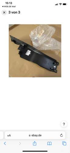

Hallo zusammen, hat jemand schon die Verkleidungen an den B-Säulen beim Gurt ab gemacht? Bekomme die nicht runter, der untere Kasten geht einfach nach oben abzuziehen, nur der schwarze Teil dahinter nicht.
Die geht auch runter. Ist einfach nur geklipst… siehe Bild!
