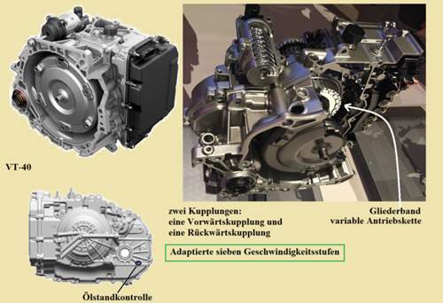

Es hat auch einen Wandler
der bei "leichten" Gas fuß die Wandlerkupplung
bei ca 20-25 Km/h schließt und
Beim Gaspedal durchtreten schaltet es sofort einen Gang zurück.
Es hat eine Vorwärtskupplung und eine Rückwärtskupplung.
Beim Gliederband ist nicht bekannt!
GM wollte eigentlich nach dem VT20 bzw VT25 nie wieder ein
CVT Getriebe bauen.
Ich habe bis jetzt einmal im Vectra C einmal ein CVT Getriebe gesehen und andere nie!
Denke da war es ein VT20E?!?!?!
im Gegensatz zu den meisten anderen CVT-Getrieben ermöglicht das MRG(VT40) den Betrieb des Motors in einem Drehzahlbereich,
den man von einem Nicht-CVT-Getriebe erwarten würden.
das Hydrauliksystem verwendet mehrere Magnetspulen, Ventile und eine kettengetriebene Ölpumpe im Flügelzellenstil, um den Betrieb der Riemenscheiben zu steuern.
der Arbeitsdruck im MRG ist viel niedriger als bei den meisten anderen CVTs
bei S/S verwendet es eine elektrische Hilfspumpe,
um die Kupplungen eingekuppelt zu halten, wenn der Motor bei einem Stopp abschaltet.
Es hat 2 Druckgeber und 3 eigene Geschwindigkeitsgeber.

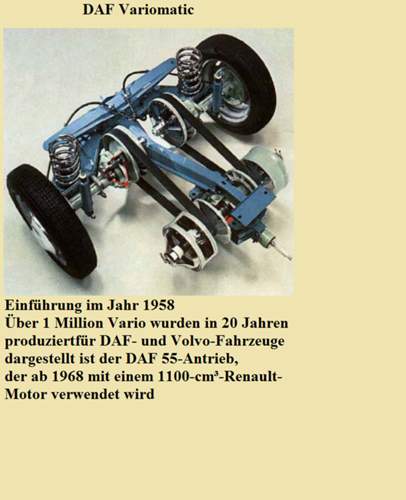

Besser als ein Multitronic mit seinem hüpfenden R-Gang oder
einer blinkenden Kontrollleuchte wird es bestimmt sein und
bei GM kenne ich eigentlich nur haltbare AT Getriebe,
wobei den Ölwechsel brauchen sie alle.
das VT40 ist ja auch ein adaptiertes AT Getriebe und
nicht mehr mit einer "Variomatik" zu vergleichen.
Macht man ihn nicht, wird es später teuer.
Daf-variomatik
Vt-40-cvt
