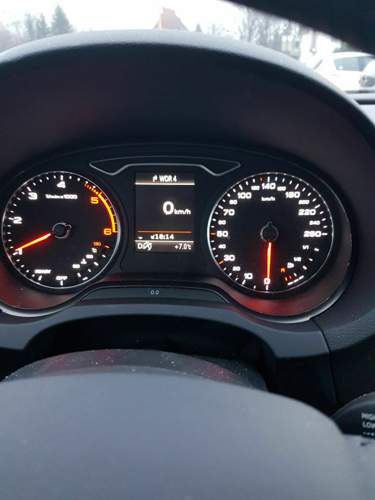

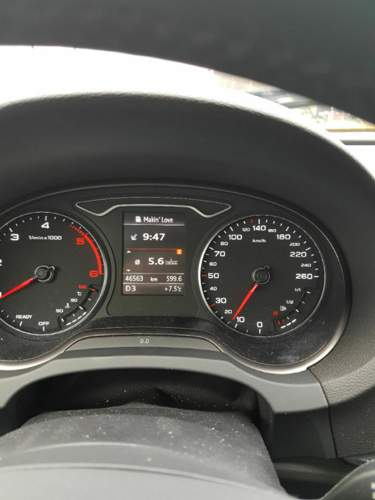

zu 3)
bei mir Mj. 16 ist der oberste Punkt die Uhrzeit, auch beim Digitaltacho, wenn der Tempomat aktiviert ist erscheint doch zusätzlich die kleine Lampe unten oder sprichst Du von der eingestellten Geschwindigkeit, die erscheint bei der Digitaltachoeinstellung bei mir auch nicht
Gruß!

@Neu_Neandertaler schrieb am 16. März 2018 um 09:53:22 Uhr:
Mit eingefahrenen Display.
Ob Display eingefahren oder nicht ändert im FIS nichts.
Die Ansicht wie im Bild habe ich auch (Nur ohne dieses Satelliten Symbol).
Stelle ich jetzt eine Geschwindigkeit im Tempomat ein, egal ob dieser gerade aktiviert ist oder nicht, bleibt diese permanent! stehen und verdeckt die Uhrzeit! Du bist ja hier ohne Tempomat gefahren und das ist auch nicht die Digitaltacho Ansicht sondern der Boardcomputer.
Nein, ich habe nur keine neuen Bilder eingestellt!
Ich habe extra mein Mj. angegeben, vielleicht liegt es daran, meiner ist Bj. 10/15.
Gruß!
Danke, meiner ist 05/15.
Jetzt haben wir ein Bild davon was wir schon wussten, der oberste Punkt kann/soll die Uhrzeit sein. Wie kann man das jetzt codieren? Wo versteckt sich die Option? Ich hab sie nicht gefunden.
Oder wie gleich die Uhrzeit statt dem Radio oben anzeigen lassen?
Nicht möglich.
