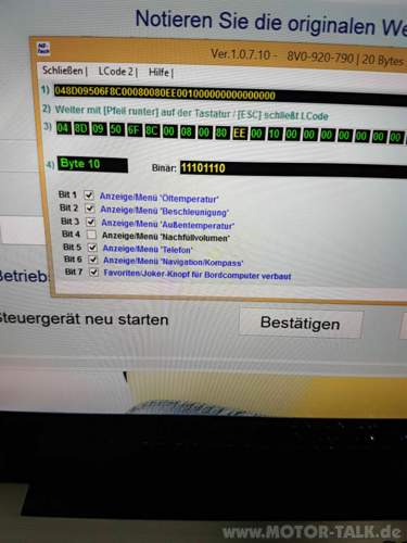

So, habe inzwischen 4B, 29, 39, D6 und D7 auslesen können. Leider scheint sich hier momentan nichts sinnvoll anpassen zu lassen. Schade, ich hatte es so verstanden, dass es ginge.

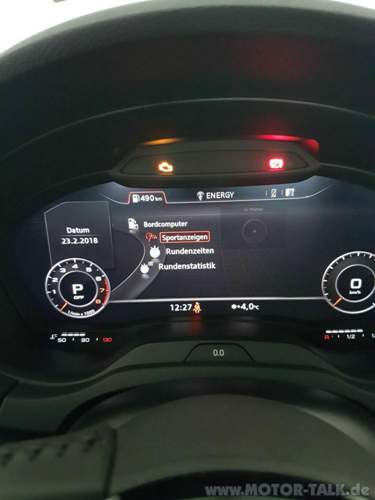

Ich hoffe das wurde hier noch nicht gepostet, ich war eben ein wenig auf Entdeckungsreise am neuen A3 in der Garage.
Viele Grüsse vom
Olli
20180223-122737
20180223-122742
20180223-122855
Na dann wissen wir ja endlich, wofür das Bit für "Anzeige Beschleunigung" ist. Das erlaubt das G-Meter im AID. Im normalen Tacho scheint es das ja nicht zu geben...

Das ist ein Messwert im Getriebe.
Also Release 18.2 installieren, Getriebe-Steuergerät, Advanced Measuring Values, "Launch" in der Suche eingeben. Dann siehst du ihn schon.
