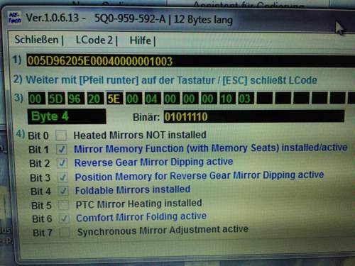

Schönen guten Abend,
Hab da auch nen kleines Ploblem (Wollte nicht extra nen neues Thema aufmachen...).
Und zwar funktioniert die Spiegelabsenkung bei mir nicht wie gewünscht. Der Beifahrer Spiegel fährt anstatt runter nen stück nach rechts und nach oben?? Wie kann das sein?
Hab ma en Bild gemacht...
Und noch ne frage, lese ich das richtig hier raus ( http://www.stemei.de/.../einparkhilfe-abstand-bordstein.php ) das die Parksensoren auch Bordsteinkanten erkennen und davor "warnen" wenn man nah ran fährt, oder wie ist das zu verstehen?
MfG
Img-2199
Die Position des abgesenkten Spiegels musst du erst nach deinen Bedürfnissen einstellen und er merkt sich die Position dann. Also Rückwärtsgang rein und dann so einstellen, dass du den Bordstein, oder was du sonst sehen möchtest im Spiegel hast.
Theoretisch erkennen die Ultraschallsensoren auch die Bordsteinkante. Je nach Einstellung kommt einfach der Dauerton früher (bei mehr Abstand) oder später.
Ahh super, danke dir für die schnelle Antwort!
Erkennen die Parksensoren denn dann nur die hohen Bordsteine? Wäre ja sonst auch unlogisch.
Oder ich stelle die frage lieber anders, ab welcher höhe vom Boden aus messen die Sensoren eigentlich?
bedingt... ich würde mich da nicht gewissenhaft drauf verlassen
Richtig, daher sagte ich auch theoretisch ;) Verlassen würde ich mich auch nicht drauf.
In irgend einem Lastenheft stehen sicher auch die Mindesthöhen, um mit einer Gewissen Wahrscheinlichkeit einen Bordstein erkennen zu können, aber das haben wahrscheinlich nur Audi und Valeo.
Aber grob gesagt natürlich je höher desto besser.
@Sp3iky schrieb am 2. März 2015 um 19:45:01 Uhr:
Zu erwähnen wäre noch, dass der Spiegel bei der nachträglichen Codierung nicht wieder ganz in die Ausgangsposition fährt. Nach ein paar mal merkt man dann das er verstellt ist.
