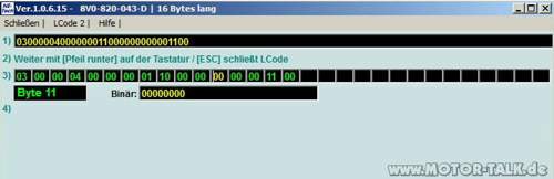

Wollte bei mir das Anzeigen der Klima-Gebläsestufen im Auto-Betrieb codieren.
STG08 > Lange Codierung > Byte 11 > Bit 6 (Blower Status Display in Auto-mode active)
Warum komme ich gar nicht dorthin (s. Bild), habe keinen Bit 6 ?
Codierung
Lässt sich beim A3 nicht codieren.
binär codieren z.b
Mit den bekannten Codierungen lässt sich das beim A3 nicht codieren.
Er zeigt den Status nicht an - egal wie codiert
ok, das es nicht im 8V nicht geht war mir nicht bekannt.
bit 6 müsste er wenn binär codieren
am 7. März 2015 um 19:36
ja, das geht leider genausowenig wie die Klimastile zu aktivieren. -.-
@mika85 schrieb am 7. März 2015 um 20:10:51 Uhr:
Nehme diesbezüglich gerne weitere Hilfestellungen entgegen :D
Es geht nicht!
das ist das schöne mal wieder an VCDS... - die nicht stimmenden Label datein ;)
