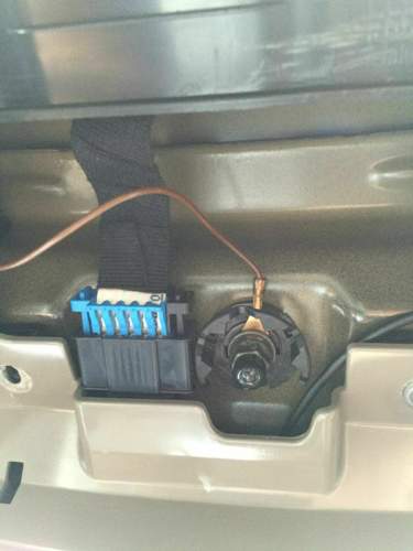

Es könnte ja sein das Carglas die Scheibe oben nicht richtig angeschlossen hat. Ist das nur ein Kabel oder auch zwei und wie komme ich da ran? Verkleidung der Beleuchtung oben komplett ab?
Oder gab es auch 3C8937049AC Steuergeräte ohne FSH?
Genau, oben das ausbauen. Ist ein dickes Massekabel, was oben mit an die Schraube kommt. Hatte ich doch aber schon geschrieben und da hieß es, das es dran ist. Ich weiß, ich musste meins selber anschrauben
Hatte ich auch, habe dort ein dünnes blaues entdeckt und dachte das wäre es, werde mir das jetzt aber nochmal sehr genau ansehen. Ist es denn Blau? Das was ich dort gesehen habe war wirklich nur sehr dünn. War also vielleicht das falsche...
Denk doch mal nach, bei der FSH fließen Ampere und keine Milliampere.
Ist ein flaches breites Masseband. Schwarz/grau
Die Scheibe geht doch, denke ich!!?? Dann kann es also nicht die Masse im Dach sein! Das BNSTG überwacht ja nur das Relais, nicht die Scheibe!
@expl0d3 schrieb am 6. Februar 2016 um 11:21:08 Uhr:
Sieht so aus:
Link
So das Massekabel oben sieht auch gut aus, damit stehe ich mal wieder am Anfang.
ist gar nichts gut, da ist kein massekabel von der scheibe angeschlossen.
das braune kabel geht an den massepunkt, da ist aber nichts weiter angeschlossen.
das flachbandkabel ist für die innenleuchte, nicht das massekabel der scheibe.
wäre nicht das erstemal das beim scheibeneinbau die kabel abgeschnitten wurden
Damit wäre aber interessant, wie die Scheibe heizt, wenn die Masseverbindung nicht da ist, wo sie sein sollte.

So, gut - hier hat mal jemand geputzt. Ich schreibe meinen Gedankengang jetzt mal nieder.
Wenn die Scheibe oben nicht an Masse angeschlossen ist, sie aber dennoch heizt... dann muss sie Masse haben. Gesetzt dem Fall, dass oben wirklich nix ist, muss der zweite Anschluss der Scheibe unten auf Masse sein, da in der Scheibe zwei Heizmatten sind, "durch die der Strom nun von links nacht rechts fliesst" und wenn jetzt noch die Masseleitung des Relais mit auf diese Pseudomasse geschaltet ist, ist da nicht so viel Masse, da ich denke, dass die beiden Heizmatten in Reihe ordentlich Widerstand haben.
So, das war ne spontane Idee dazu. Also mein nächster "Versuch" Kabel von der Scheibe lösen, messen ob auf einer Zuleitung unten Masse ist.
Das ist jetzt zwar um 7 Ecken gedacht, aber evtl richtig.
