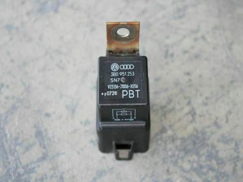

Ich habe bei meinem Paserati eine ClimaCoat Frontscheibe von Carglass einbauen lassen, einen Kabelsatz zum Nachrüsten der beheizbaren Scheibe geordert (Anleitung aus der gute fahrt 12-11), ein neues Klimabedienteil (alte Version), sowie auch ein Steuergerät Highend FSH (3C8937049AC) verbaut, verkabelt und codiert.
Der fertige Kabelsatz für die Scheibe beinhaltet ein Relais, hiervon geht ein Kabel zum Sicherungskasten und wird über eine 60A Sicherung angebunden, weitere 2 Leitungen für die Kapton-Kabel der Scheibe, ein Kabel an Masse und eines zum Bordnetzsteuergerät, Stecker B, Pin 2.
Das neue Klimabedienteil wurde angelernt und funktioniert einwandfrei (keine Fehler abgelegt o.ä.)
Wenn nun der Taster am Klimabedienteil für die Frontscheibenheizung nicht aktiviert ist, erhalte ich folgenden Fehler:
01593 - beheizbare Frontscheibe (Z2)
010 - Unterbrechung/Kurzschluss nach Plus

Wenn ich den Taster für die Frontscheibenheizung aktiviere und dann den Fehler im Steuergerät lösche, taucht dieser erst wieder auf sobald ich die Frontscheibenheizung wieder deaktiviere.
Ich habe mehrmals alle Verbindungen auf Beschädigungen o.ä. geprüft und alle Steckverbindungen / Kontakte erneut kontrolliert, einen Fehler in der Verkabelung (welche nach Anleitung für den Kabelsatz erfolgte) kann ich ausschließen.
Was könnte es noch sein?

Er muss ja richtig sein, die Heizung heizt ja!
Daher kanns erstmal nur der Checkwiderstand im Relais sein.
Checkwiderstand die LED-Lampenvermarktungsfraktion würde von einer CAN-Bus Frontscheibenheizung sprechen 😁
Sofern der Stecker T12i, Pin 2 = Stecker am Steckplatz B, Pin 2 (Bordnetzsteuergerät) ist dann ja, auf dem Stecker direkt habe ich keine Bezeichnung gefunden, hatte das vor Einbau allerdings im Netz recherchiert und meine das stimmt so!
Auch wieder richtig Jörg
So hier das Messergebnis, Widerstand zwischen 1 & 2 beträgt 59,2 Ohm.
Wie hilft mir das jetzt weiter? Ist das Relais damit in Ordnung und ich muss anders pinnen?
Das ist ne gute Frage und nicht die Antwort, die ich erhofft habe.
Ich bin leider weit weg von meinem Auto - kann dir grad nicht sagen, welchen Wert das da haben sollte.

Ist im Relais vielleicht noch eine zweite "Überwachung" verbaut, zwischen Pin 1 und 3 bzw 2 und 3.
zur Überwachung der Sicherung.
Wenn Eingang und Ausgang am Relais (von der Sicherung und zur Scheibe) vertauscht sind kommt bei ausgeschalteter Heizung kein Strom mehr am "Prüf Kontakt" im Relais an, da er jetzt hinter dem Schaltkontakt ist.
Ist nur eine Vermutung
Das wäre zu prüfen, falls also jemand demnächst einen funktionierenden Kabelsatz verbaut, oder im Kopf hat welcher Pin vom Relais wo hin geht, bitte mal zum Vergleich hier posten. Ich werde dies am Wochenende auch nochmals festhalten, hätte ich eigentlich schon bei der letzten Bastelei machen können.

@Masterb2k schrieb am 11. Januar 2016 um 08:50:41 Uhr:
Dann aber nicht nur die Codierung, sondern alle vom Bordnetzsteuergerät. Irgendwie will mir das grad nicht in Kopf, dass die Heizung Funktioniert und dennoch der Fehler da ist.
Also kann man jetzt was erkennen anhand des Autoscans? Oder ist das nicht das richtige?
Also, ich habe mir die Codierung jetzt nicht angesehen, die muss stimmen, da das AC eine Kundendienstlösung mit FSH-Treiber ist, ist der Fehler noch weniger sinnvoll für mich.
Ändert sich der Fehler, wenn kein Relais gesteckt ist? Das müsste dann eigentlich auch der gleiche sein, von daher ist mein Verdacht weiterhin das Relais. Ob es sich auswirkt, wenn man die Ansteuerung am Relais vertauscht, weiß ich grad nicht... von daher bleibe ich bei einem Fehler um das Relais herum...
