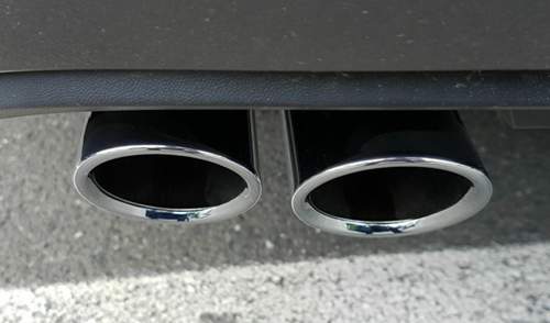

Ich möchte mir für meinen im März kommenden neuen Golf 7 die Chrom Auspuffblenden anschaffen. Jetzt habe ich im G6 Forum gelesen, dass auf den G6 die Blenden des Skoda Yeti passen. Diese sind mit knapp 30 € über 50 € günstiger als die aus dem zubehör von VW.
Hat das schon jemand ausprobiert ob die Blendem auf dem G7 passen? Gibt es eine Unterschied zwischen TDI vs. TSI Endrohr Durchmesser?
Die Blenden passen. Ich habe sie mir heute geholt und gleich angebracht, war in 10 Min. erledigt.
Sie passen sogar besser und mit weniger Aufwand dran als für das eigentliche Fahrzeug. Denn beim Yeti muß man erst das Endrohr absägen, da die Gehrung dort schräger ist als die der Blenden.
Beim Golf ist die Gehrung aber schon ideal und man braucht die Blenden nur gerade (das ist ganz wichtig) aufsetzen und mittels Schonhammer oder eines als Dämpfung dienenden Holzbrettchens bis zum Anschlag draufklopfen. Danach sitzen die Teile bombenfest und sind nichtmehr zu drehen (höchstens mit viel Gewalt oder 'ner Rohrzange). Halten tun sie mittels eingepunkteter Klammern.
Sie sind evtl. etwas kürzer als die von VW (weiß jetzt nicht wie lang die sind).
Teilenummer ist die 5L0 071 910 und kosten 31 € ( Original- VW 94,90 bzw. 99,90 € ).

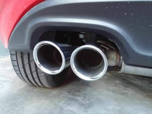

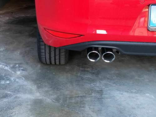

@helly1969 schrieb am 11. April 2016 um 19:28:33 Uhr:
hier nochmal ein paar Bilder der Auspuffblenden an einem Golf 1,4TSI 125PS Highline Limousine. Vorher und nachher.

So hab mir die jetzt vom Skoda Yeti besorgt und eingebaut - Einbau hat mich keine Minute gekostet. Sitzen sattelfest und sehen meiner Meinung nach mit R-Line Diffusor optimal aus. Was sagt ihr dazu ?

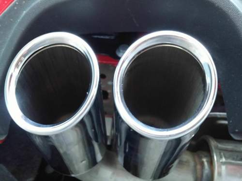

So, ich habe nun den Vergleich zwischen Yeti - Original VW Blenden (zum Stecken!!!).
Montage is kinderleicht, kein Hammer oder sonst was, einfach Vaseline oder etwas Fett auf die Klammern, draufschieben und am Ende bequem (mit ein wenig Kraft) zurecht drehen.
Was übrigbleibt, bei der Limo, ist ein kleiner Spalt von rund 1mm an der Oberseite, der nur Sichtbar ist, wenn man sich ganz weit runterbeugt und danach sucht. Gehe mal davon aus mit der Zeit wird das durch die Abgase farblich noch etwas einheitlich, dann sieht man ihn nocht weniger.
Die Original-Blenden sind rund 2cm länger als die Yeti-Blenden und vermitteln mir zumindest ein kleines Stück mehr Qualität, dafür zahle ich einen Aufpreis von 32€ gerne.
Ich würde wieder die von VW kaufen, bei einem Auto für soviel Asche, spar ich dann nicht an so einem Detail.
Anbei ein paar Bilder. Leider hab ich vergessen ein direktes Vergleichsbild zu schießen, sind aber min. 2cm Unterschied in der Länge!
