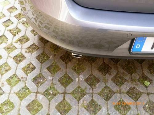

Ich möchte mir für meinen im März kommenden neuen Golf 7 die Chrom Auspuffblenden anschaffen. Jetzt habe ich im G6 Forum gelesen, dass auf den G6 die Blenden des Skoda Yeti passen. Diese sind mit knapp 30 € über 50 € günstiger als die aus dem zubehör von VW.
Hat das schon jemand ausprobiert ob die Blendem auf dem G7 passen? Gibt es eine Unterschied zwischen TDI vs. TSI Endrohr Durchmesser?

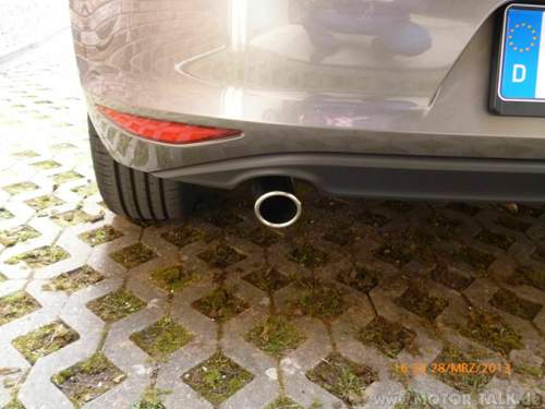

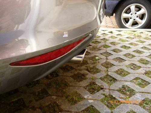

Die Blenden passen. Ich habe sie mir heute geholt und gleich angebracht, war in 10 Min. erledigt.
Sie passen sogar besser und mit weniger Aufwand dran als für das eigentliche Fahrzeug. Denn beim Yeti muß man erst das Endrohr absägen, da die Gehrung dort schräger ist als die der Blenden.
Beim Golf ist die Gehrung aber schon ideal und man braucht die Blenden nur gerade (das ist ganz wichtig) aufsetzen und mittels Schonhammer oder eines als Dämpfung dienenden Holzbrettchens bis zum Anschlag draufklopfen. Danach sitzen die Teile bombenfest und sind nichtmehr zu drehen (höchstens mit viel Gewalt oder 'ner Rohrzange). Halten tun sie mittels eingepunkteter Klammern.
Sie sind evtl. etwas kürzer als die von VW (weiß jetzt nicht wie lang die sind).
Teilenummer ist die 5L0 071 910 und kosten 31 € ( Original- VW 94,90 bzw. 99,90 € ).
Gruß gispi97

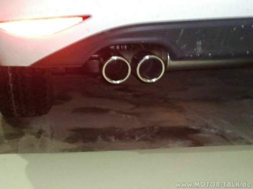

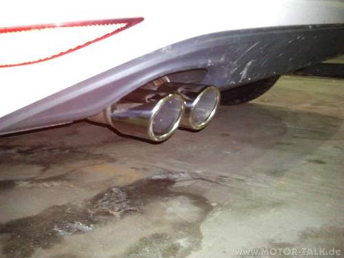

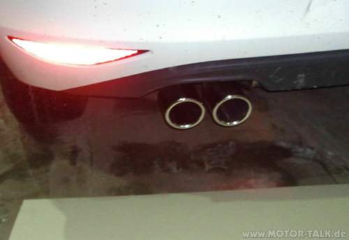

Super vielen Dank für deinen Beitrag + Fotos. Sieht echt super aus und wenn man bedenkt für 1/3 des VW Preises. Hast du die Blende beim Skoda Händler bestellen lassen? Mitte März bekomme ich meinen G7 in Wolfsburg und dann werde ich mich um das Thema mal kümmern.
Ja , habe sie direkt beim Skodahändler bestellt. Waren gleich am nächsten Tag da.
Es sind die für den Yeti 1,4 TSI (90 kW) bzw. 2,0 TDI (103 kW) , ist ein und dieselbe , aber das sieht man an der Bestellnr. .
