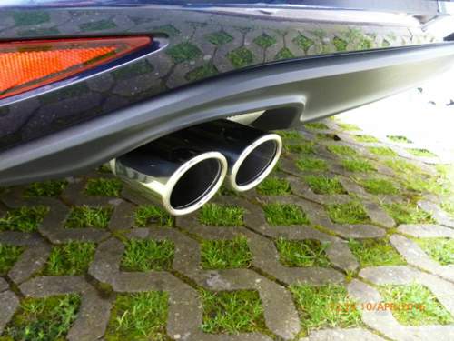

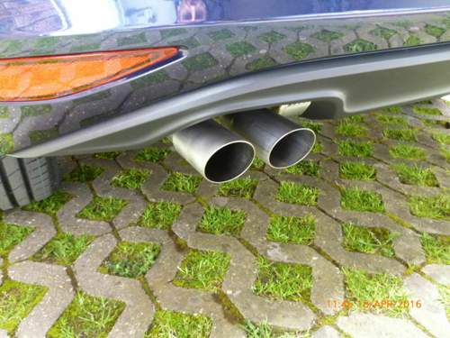

hier nochmal ein paar Bilder der Auspuffblenden an einem Golf 1,4TSI 125PS Highline Limousine. Vorher und nachher.
MfG
helly1969
Vorher
Nachher
