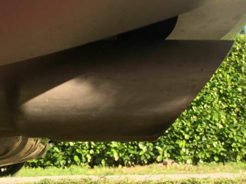

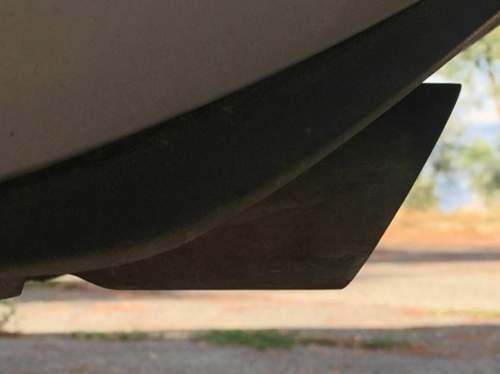

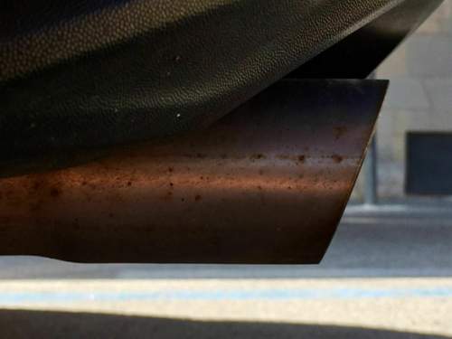

Der Thread hier ist ein tolles Beispiel fuer gut gemeinte Ratschlaege und Kommentare, die letztlich mehr Verunsicherung stiften als sie nutzen. Ich habe alle 31 Seiten nach nuetzlichen Informationen durchforstet und war am Ende noch verunsicherter.
Wir brauchen doch eigentlich nur zwei fundamentale Masse von unserem Fahrzeug:
- Durchmesser des Endschalldaempfers, der am Fahrzeug verbaut ist
- Gehrung (oder Schnittwinkel) des verbauten Endschalldaempfers
Der Durchmesser des Yeti 5L sowie der meisten Golf Modelle betraegt 60mm. Das ist so weit simpel.
Das Problem sind die unterschiedlichen Gehrungen! Hier die Gehrungs-/Schnittwinkel (im Verhaeltnis zur Lot-/Senkrechten gemessen) der betreffenden Fahrzeuge:
Skoda 5L: 49°
Golf 5G Schraegheck: 71°
Golf 5G Variant: 61°
Es handelt sich hier um zirka-Werte, aber klar werden sofort zwei Dinge:
Die Gehrungen der Endrohrschalldaempfer unterscheiden sich erheblich. Und ja: Golf Schraegheck und Variant haben tatsaechlich unterschiedliche Endrohre! Eine Tatsache, die sogar den Mitarbeitern bei VW unbekannt ist (zumindest ALLEN, die ich gefragt habe!).
Ich habe mir ein paar Yeti-Endrohrblenden mit der Teilenummer 5L0071910 bestellt. Ihr Gehrungswinkel 71°.
Die Schlussfolgerungen sind folgende:
- diese Endrohrblenden passen nicht, ohne die Endrohre anzupassen, auf den Yeti 5L
- sie passen auch nicht auf den Golf 5G Variant, ohne die Endrohre anzupassen
- sie passen aber perfekt auf den Golf 5G Schraegheck!
(Ja, das ist ziemlich schwachsinnig! Ich weiss.)
Es gibt noch die Skoda Endrohrblenden mit der Teilenummer 5L0071911A fuer den Yeti 5L ab dem Facelift 2014. Die kosten etwas mehr, aber eventuell passen diese auf den Golf 5G Variant. Auf Fotos scheint der Gehrungswinkel tatsaechlich eher dem der Endrohre des Golf 5G Variant zu entsprechen. Ich hatte leider noch nicht die Moeglichkeit, den Gehrungswinkel auszumessen, wuerde mich aber ueber Informationen hierzu (wie viele andere hier) freuen!
Schaut euch gern meine Fotos an. Koennten helfen. Wir sind ja bekanntlich Augentiere.
Foto 1: Yeti 5L
Foto 2: Golf 5G Schraegheck
Foto 3: Golf 5G Variant
Foto 4: Endrohrblenden 5L0071910
